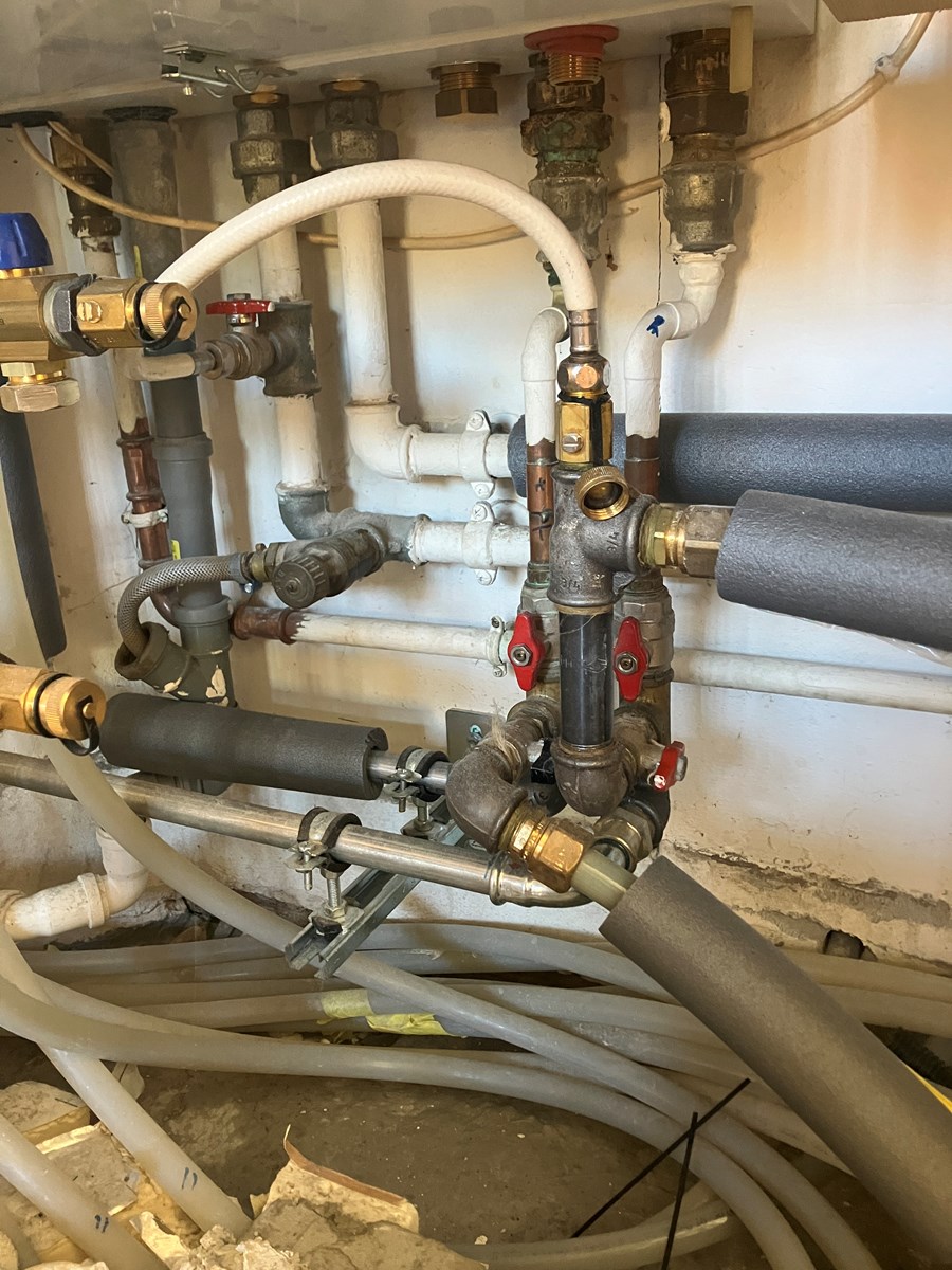

Hvordan får jeg hældt vand på mit fyr? Kan ikke gennemskue det efter det hele er blevet lavet om. Virker til alt er åbent pånær een men der sker ikke noget når jeg åbner.
er helt blank

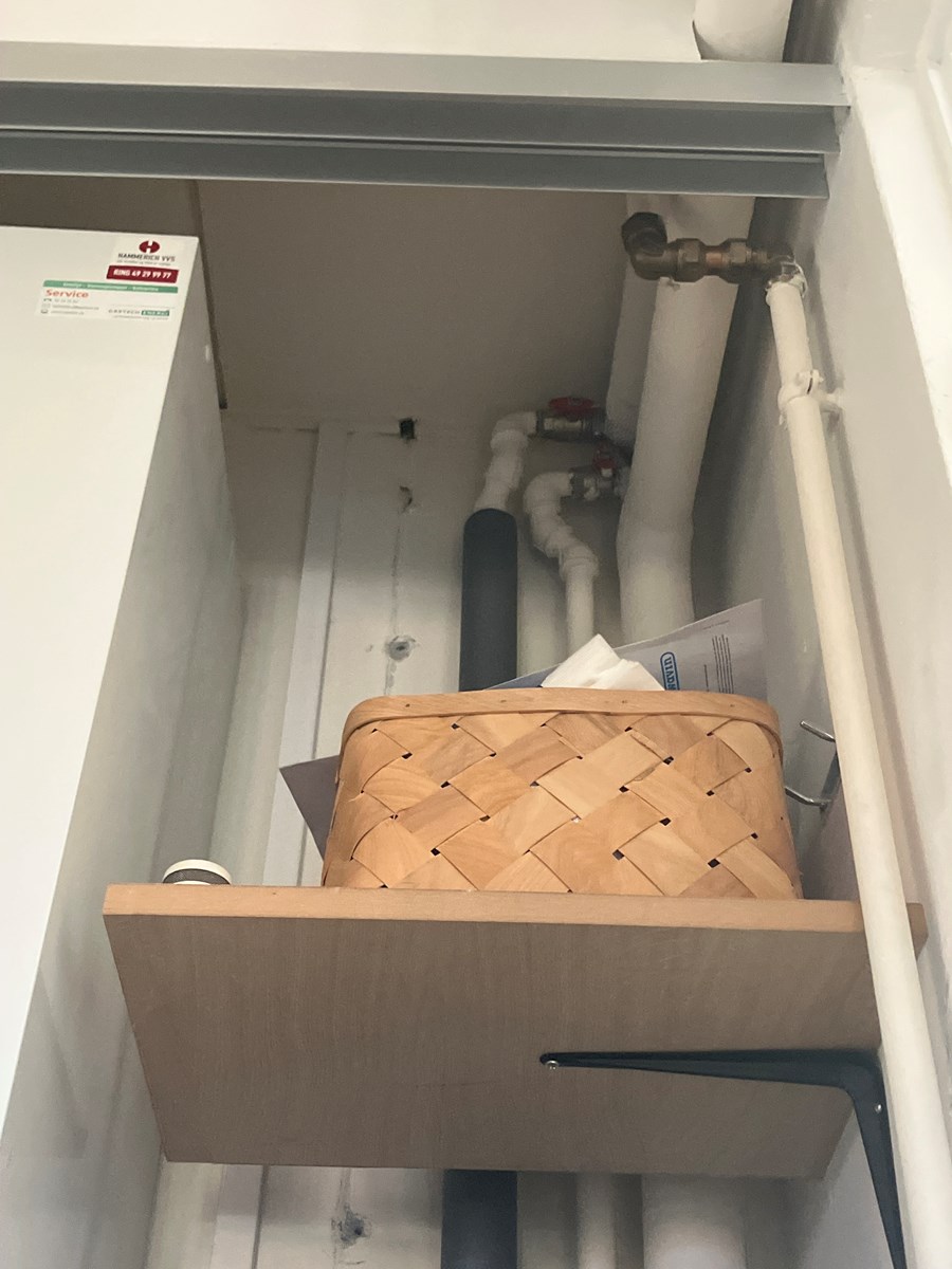

Sidder også en her oppe der er lukket…

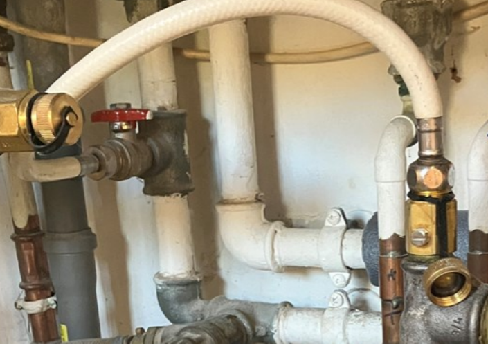

Hvad sker der, hvis du åbner for ventilerne i begge ender af den hvide slange. Den ene ser ud til at være den med rødt håndtag og den anden er en kugleventil, der skal åbnes ved at dreje med en skruetrækker, så stregen går mod lodrret.

 Sådan! Tusinde tak :)
