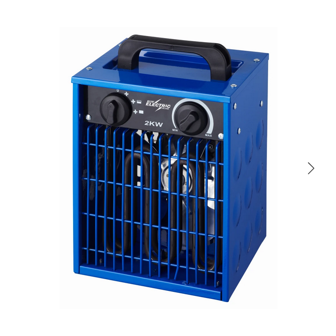

Min datter og familie skulle overnatte i deres båd, og oliefyret var i stykker, så hun ville gerne låne en varmeblæser.
Jeg ville så lige teste den inden hun hentede den, havde så ikke set den var tændt da jeg satte den til ( i et udtag uden afbryder, og uden jord ) RCD slog omgående fra.

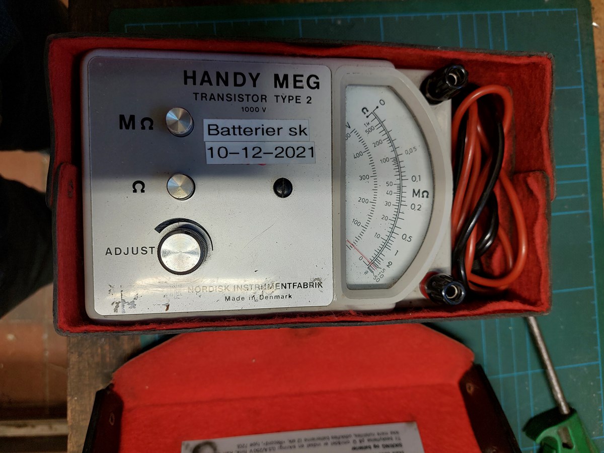

Prøvede så at megge den igennem, med min gamle megger som tester ved 1000 volt den gav ikke det mindste udslag fra fase/nul og til jord/stel.
Satte den så til igen men slukkede den først ingen problemer, da jeg så tændte den igen på selve apparatet.
