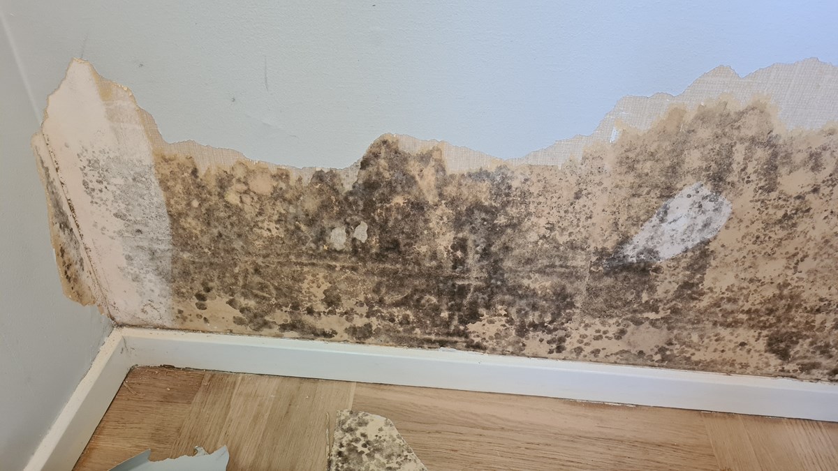

Hvad skal jeg gøre ved denne (mugne?) gipsvæg?
Vi købte et hus i efteråret (et typisk 70’er-hus). Vi er stille og roligt begyndt at renovere det. I et af værelserne med et udvendigt hjørne opdagede jeg dette, da tapetet på væggen var bulet ud, så jeg trak det af. Jeg ved, at der tidligere stod en forholdsvis stor bogreol op ad denne væg, så jeg tænker, at det kan være sket, fordi der ikke har været nok luftcirkulation bagved. Lige nu er væggen tør; jeg tror, at skaden er ældre, og jeg synes ikke, at den spreder sig, men det er selvfølgelig svært at sige. Det ser også ud til, at skaden er afgrænset. Der, hvor der er skade, slipper tapetet meget let fra væggen, men ellers sidder det godt fast og er ikke bulet. Det var kun bulet i dette ene hjørne; ellers ser rummet fint ud. Hvad vil du anbefale?

Jeg ville blot vaske og skrubbe det væk. Du kan bruge sæbe, Rodalon eller Klorin, hvad du synes virker bedst.
Svampespore er overalt. Det vil komme igen, hvis forholdene (fugtigheden) er til det. Det har ikke betydning, at det har været der før.
Tak for det hurtige svar! Jeg har Rodalon, så jeg vil bestemt prøve det! Skal jeg også fjerne fodlisterne og rengøre bagved dem? Skal jeg fjerne mere tapet, også der hvor væggen ikke er angrebet?
Fjern al tapet, som er ramt, resten er ligemeget..
Helt sikkert også fjern fodpanel og køb et nyt hvis muligt, så du slipper af med sporer..
Og så behandel med rodalon...
Og generelt pas på med at stille noget for tæt på vægen, så dannes der kondens og skimmel..
