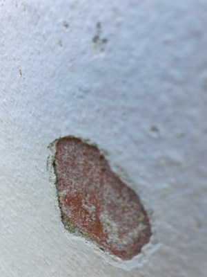

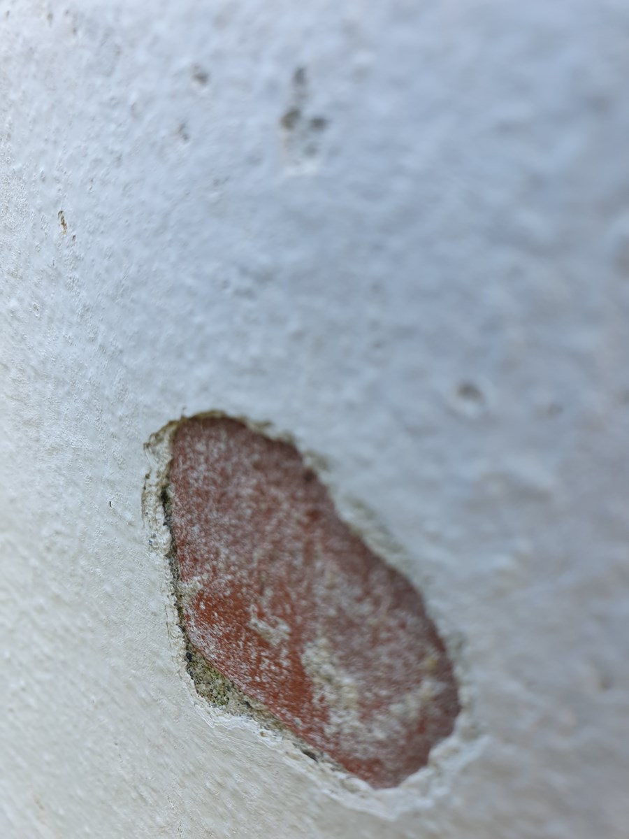

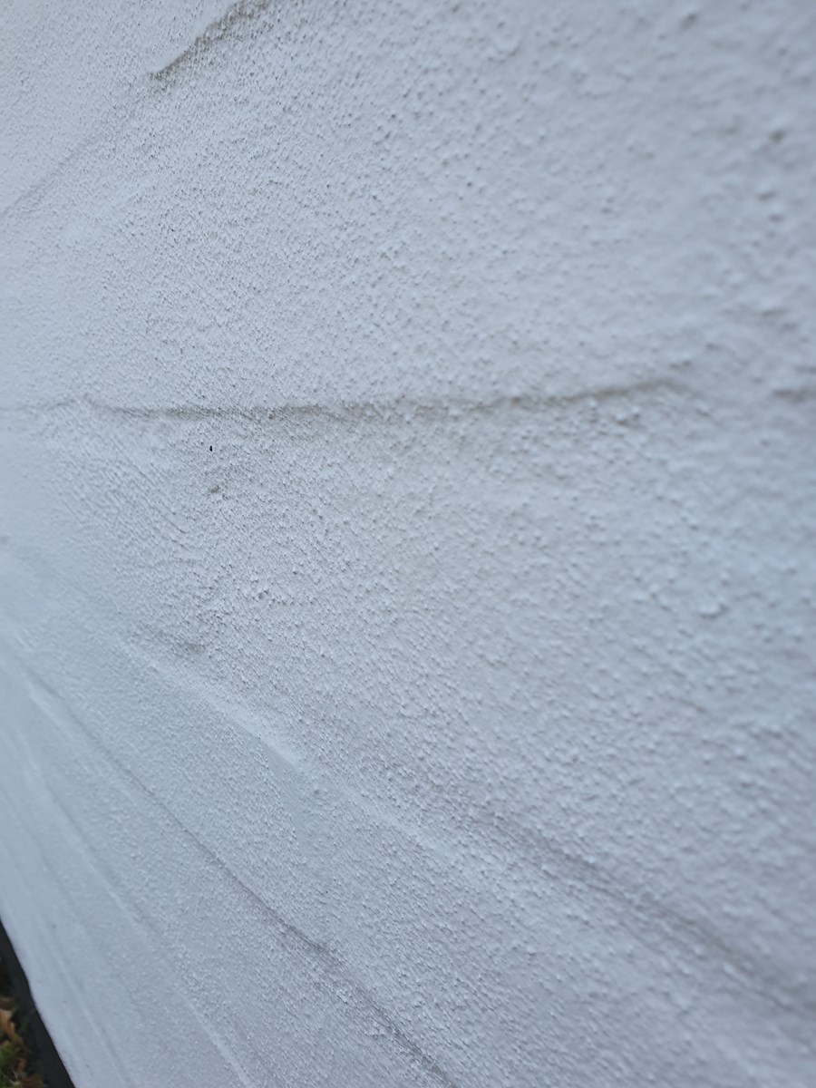

Jeg skal have malet mit tyndpudset hus, problemet er at jeg ikke ved hvilken type maling der er brugt tidligere.
Hvis jeg gør det vådt, har det en mild afsmitning hvis jeg klemmer fingrene ind i det, men ikke umiddelbart noget hvis jeg bare kører hånden henover et tørt område. Et ukvalificeret bud kunne være skalcem 100, men er meget i tvivl.
Caparol's egen beskrivelse af deres egen maling er som følger "ThermoSan Facademaling kan males på de allerfleste typer mineralske facadematerialer og facademaling".
Nogen bud på om malingen kan bruges oven på mit nuværende?, evt. hvis jeg grunder det først.
Tak for hjælpen.
Ikke at jeg er maler eller på nogen måde ekspert...
Men tænker det vigtigste er, at der er åndbart.
Jeg har selv malet på lignende med hhv Silikat maling og cempexo/skalcem..
Silikat er helt sikkert bedst holder længst, men også mega dyrt i forhold til det andet..
Så det er op til dig..:-)
Du kan sagtens grunde og male med silikonemaling oven på andet maling. Se evt. murtex siloxane
