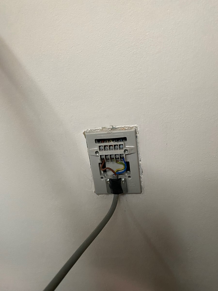

Vil høre om der er nogen, der ved om det er muligt, at lave det er udtag om, til en stik kontakt som både kan bruges til vaskemaskinen og andre produkter, der skal bruge strøm. Eller er det lovligt at koble en forlængerledning på med jord, som jeg så kan bruge til f.eks. en røremaskine.
Lige nu er det bare en vaskemaskine der sidder i, men tidligere har der også været en tørretumbler i.
Mvh Helene
I dit tilfælde ville jeg få en elektriker til at lave tre (schuko)stikkontakter, så du har muligheden for at tilslutte vaskemaskine og tørretumbler samt noget andet.
Dit forslag om at bruge en forlængerledning er ikke tilladt.
