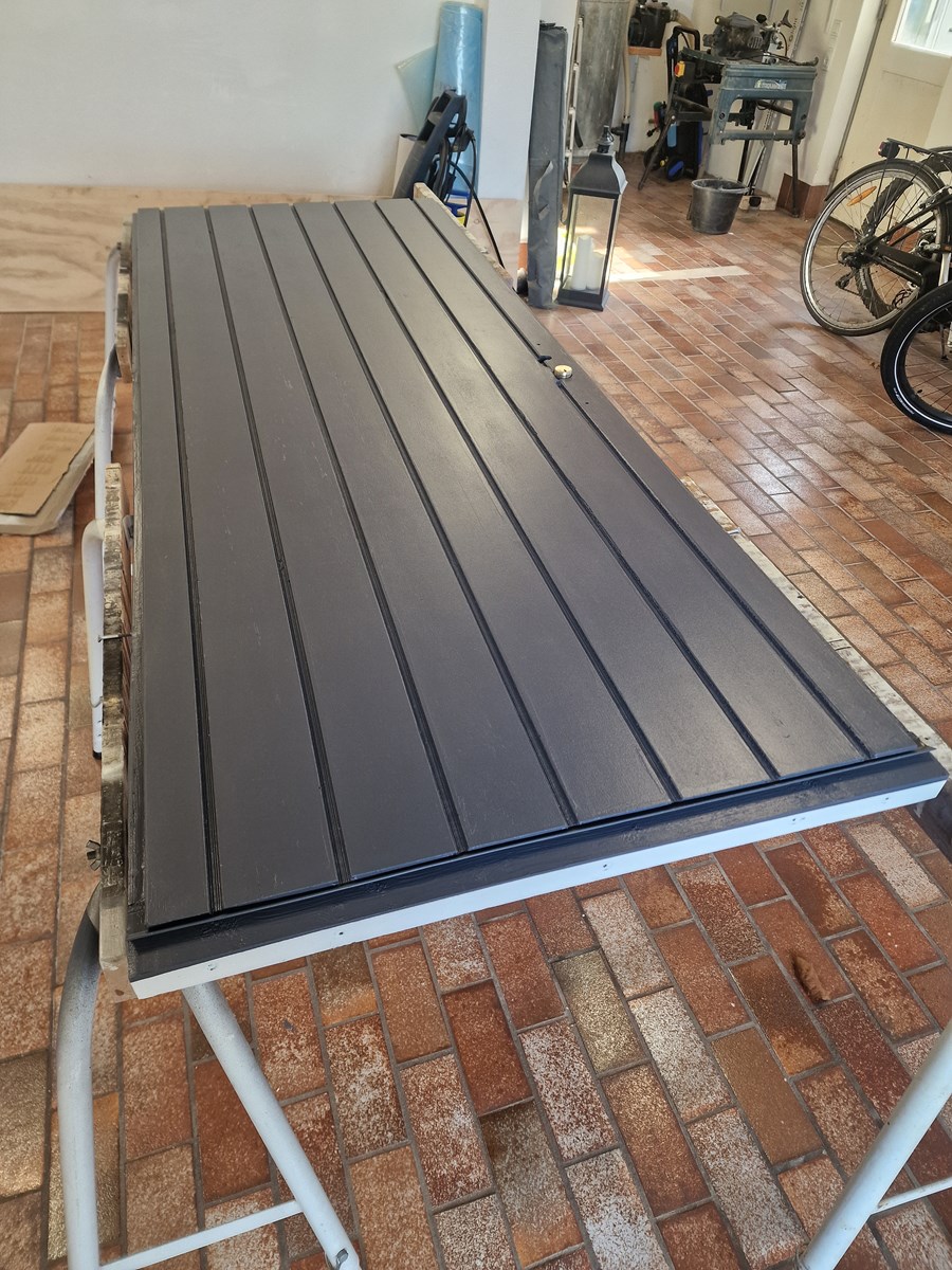

Nedenfor lidt billeder af igangværende projekt med levetidsforlængelse af en gl værkstedsdør der har fået nyt bundstykke og ​udvendig beklædning.

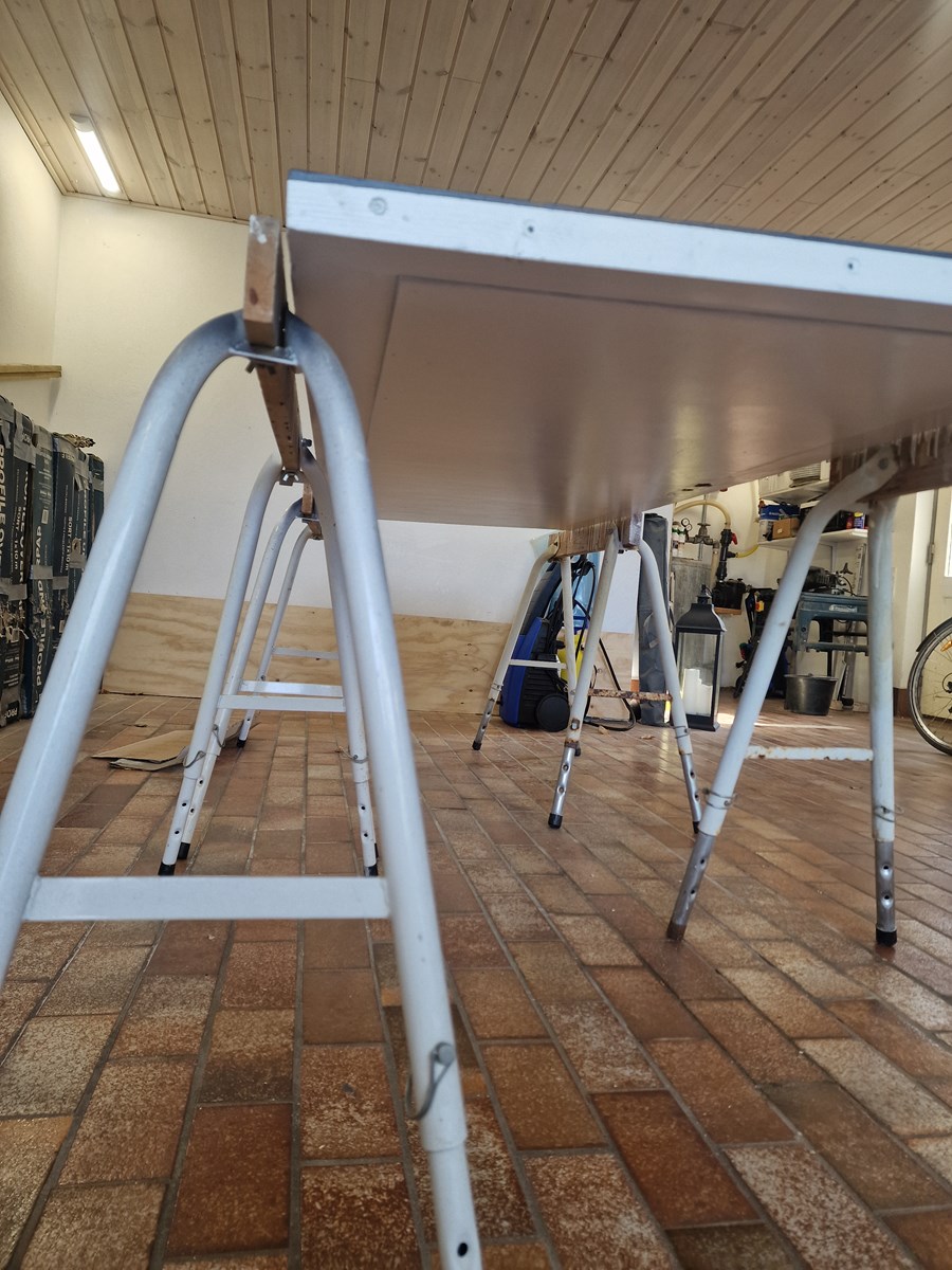

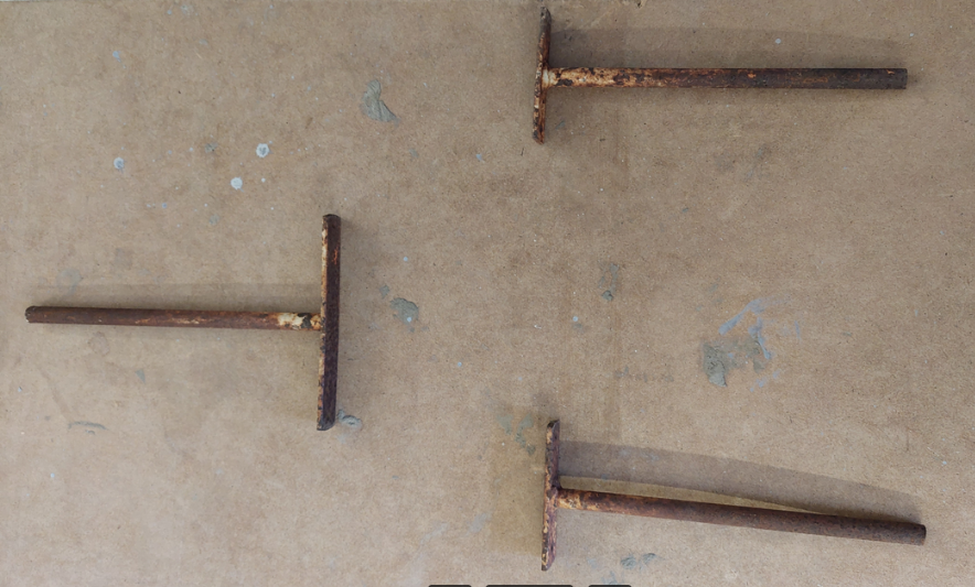

Det er mange år siden jeg har malet døre, men jeg brugte sådan 3 beslag som blev skruet på enderne af døren. 1 stk i den ene ende og 2 stk i den anden ende, de hviler på en buk i hver ende, så kan man lynhurtigt dreje døren ved at tage fat i de 2 beslag og dreje døren rundt.
Som det kan ses er det længe siden beslagene er blevet bugt
De er dæl`me smarte de beslag! 👏
