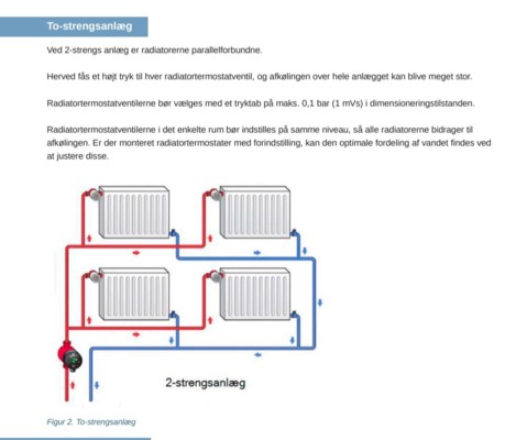

Men jeg fandt denne tegning og så ville jeg lige være sikker... Og I kælderen (hvor rørene er synlige) vores radiatorer er forbundet som på tegningen. Det var en glædelig overraskelse 😁
