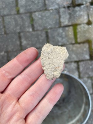

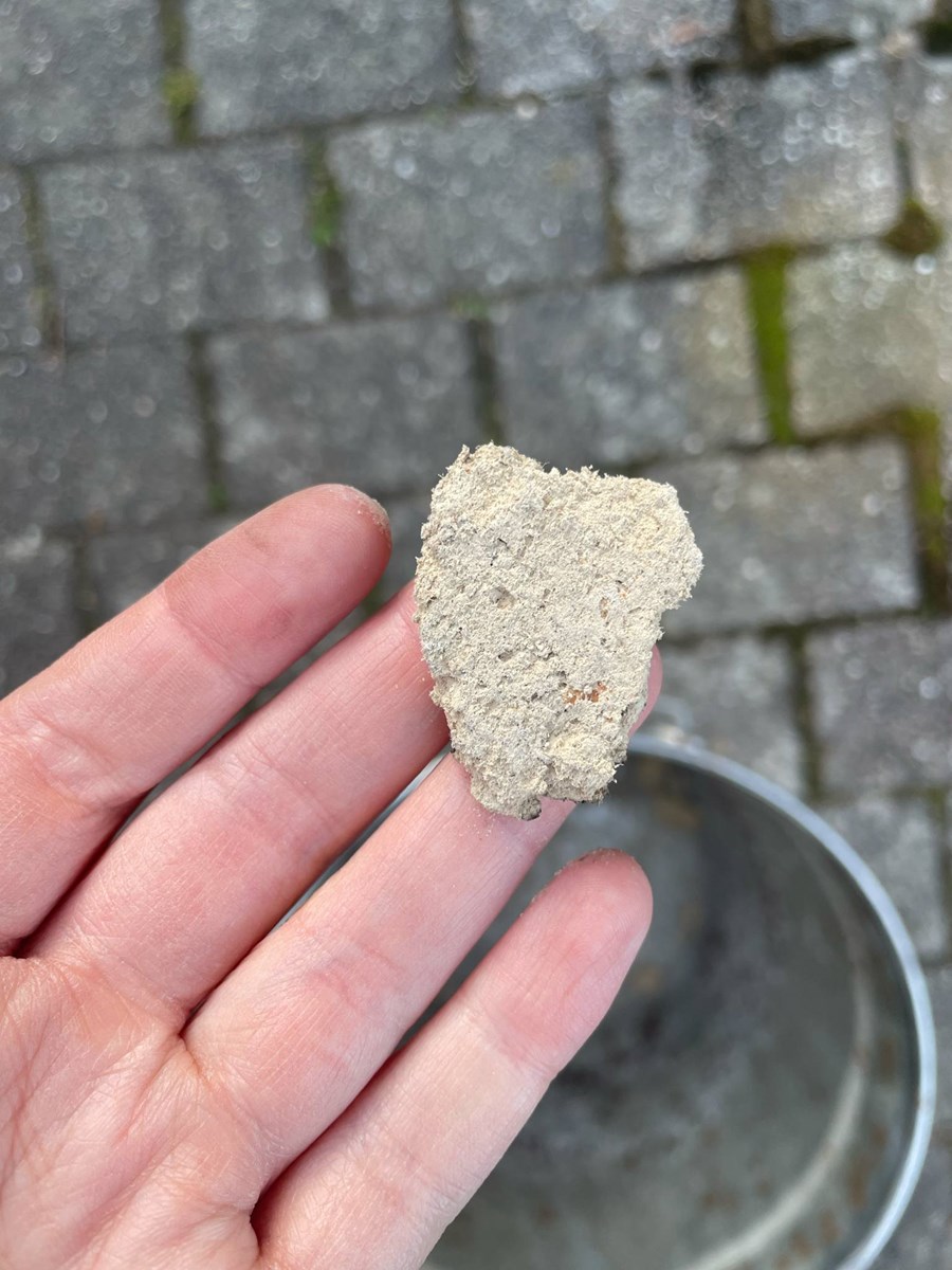

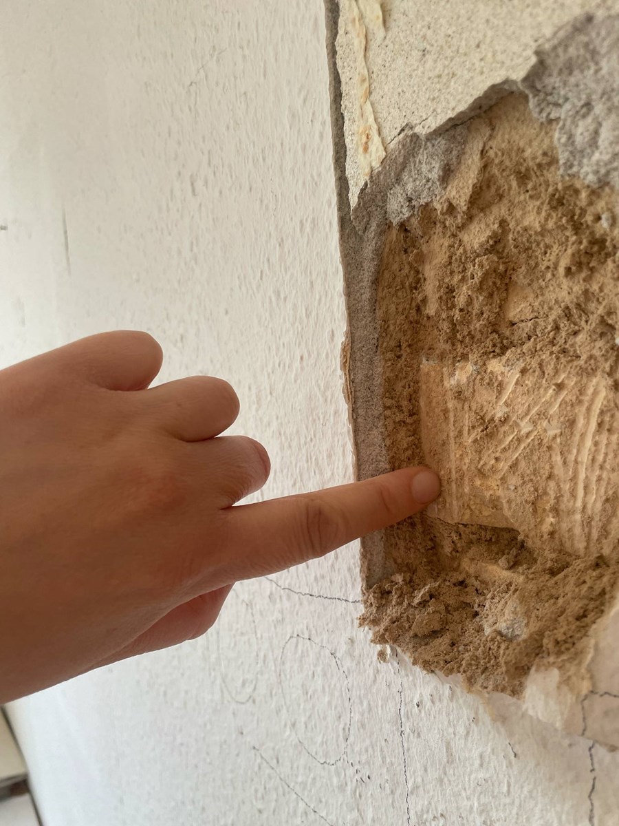

1) Indervæggen mod husets ydervæg (murværk) lader til at have et tyndt, brunligt pudslag/isolationslag under den alm. grå puds. Hvad kan det være, og er der det noget vi bør fjerne?

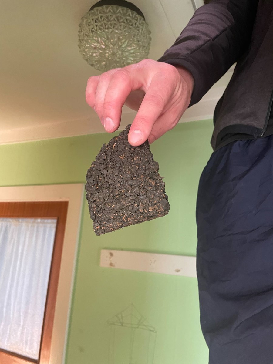

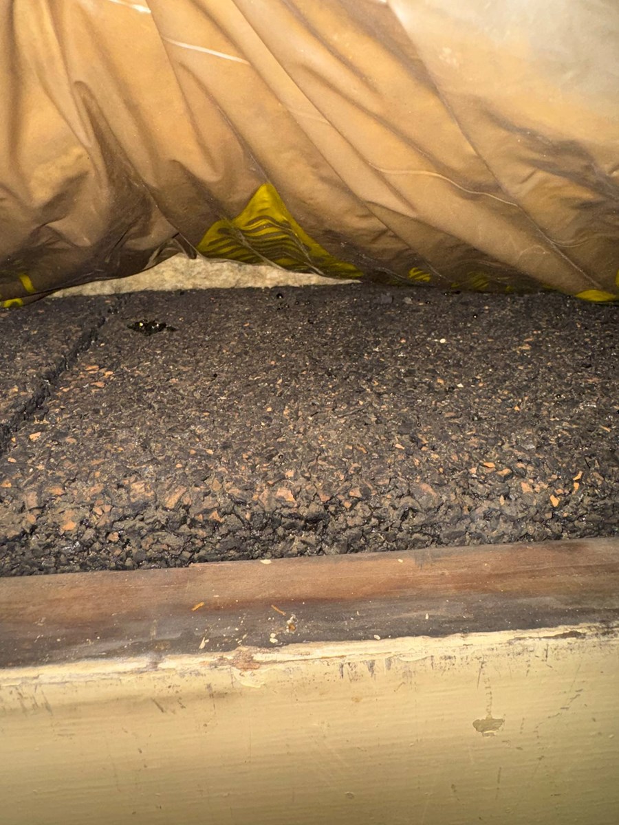

2) På loftet er vi stødt på nogle sorte blokke, der ligger under en plastikdug. Hvad kan det være, og er der det noget vi bør fjerne?

Det på det sidste billede kunne ligne kork med tjære, er det et let materiale ?
gørdetselvn00b skrev den 04-05-2025 22:22:04
Hej je_ns
Ja, det let materiale.
 Så kunne det godt være kork, men sikkert også andet, ikke nemt at vurdere uden at stå med det i hænderne.
(I de gammeldags frysehuse brugte man kork til isolering)
Mange tak for svar. Derudover har vi fået afklaret, at isoleringen i væggen formentlig er perlit. Er der nogen herinde, der har erfaring med det som isolering på inderside af ydervæg?
 Hvem har fortalt dig det er perlit?. Perlit er sådan nogle små ekspanderede siliciumoxid kugler og ikke sand.
Hej buller27. Vi har fået svaret fra Teknologisk Institut, som vi sendte billederne forbi. Men kan godt se, at det også kommer i en hvidlig form.
gørdetselvn00b skrev den 12-05-2025 19:31:16
 Kan også godt se nu at det i såfald er råperlit og ikke den perlit man anvender til isolering.
