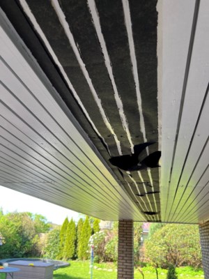

Jeg vil gerne udskifte nogle af de trælister vi har i et tagudhæng. Der har hængt nogle gamle lamper som vi har fjernet, og jeg ville så sætte nye lister op.
Jeg har målt listerne til at være 22m tykkelse og 48mm brede. Jeg har forsøgt at research min vej frem til at disse lister skulle hedde "forrammetræ" - men jeg er usikker på det (?)
Dog lader det til at være umuligt at finde trælister generelt i de mål jeg har her. Hvad gør man så?
Og er der nogen der ved hvad det sorte er der ligger ovenpå listerne? Det ligger ikke alle steder, men føles lidt som noget lidt tykt pap der er behandlet på en eller anden måde (det sorte).
Jeg er generelt ikke super handy, men ville trods alt gerne prøve mig frem med dette som jeg troede ville være meget simpelt!! Er der nogen der har nogle tips/ideer til hvad jeg kan gøre / hvad jeg skal bruge / hvor jeg kan tage hen - for at komme videre?
På forhånd tak :-)
Tag en stump af det gamle med hen til nærmeste tømmerhandel og spørg hvad de har som ligner.
Du kan osse søge efter savværker i nærheden, -i dag hvor listebeklædning er moderne har alle savværker et udvalg i forskellige træsorter og dimensioner.

Hvis man kigger på det er bredt tilgængeligt kan man få høvlet forskalling i 21x45mm, alternativt klemlister i 25x50.
Det sorte er ssv vindpap.
