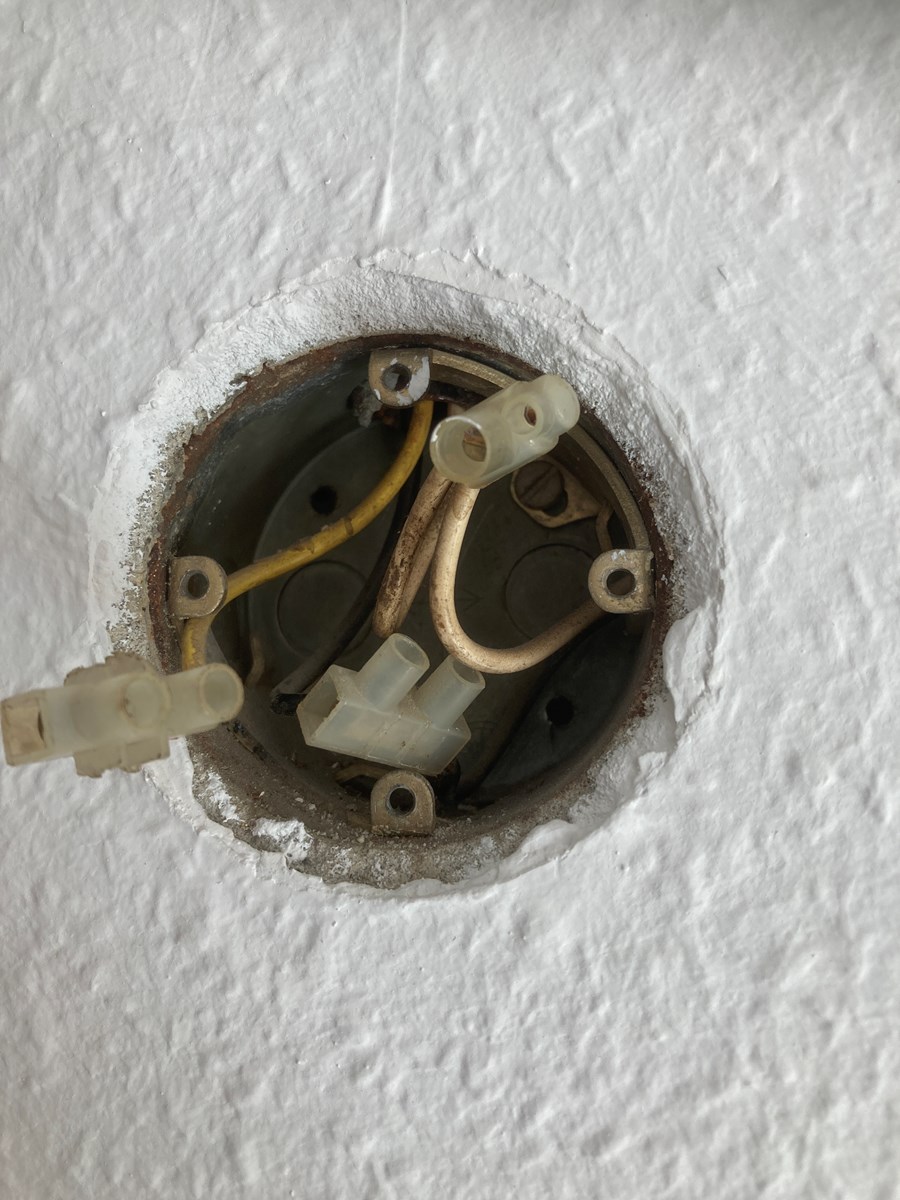

Jeg skal sætte en lampe op og har prøvet de 2 kombinationer  med hhv den gule og sorte ledning. I begge tilfælde går strømmen.  Der er også en hvid ledning - øverst på billedet, men der sidder allerede 2 ledninger i. Skal den ene ud - og hvor skal den så hen
Hvad mener du med at strømmen går?
Hvis installationen er fra før 1970, burde det være den gule og den sorte, der skal bruges til lampen.
Jeg går ud fra at den gule er helt gul og ikke har en grøn stribe på bagsiden.
Ja den gule er helt gul. Jeg slukker selvfølgelig strømmen når jeg sætter ledningerne sammen og når jeg så tænder den igen, slår sikringen fra
Så prøvede jeg igen - og nu fungerede det! Tak - fantastisk forum!
Som du beskriver det er det monteret korrekt og fejlen er i din lampe. Men fungerer det ny så er det naturligvis ok.
