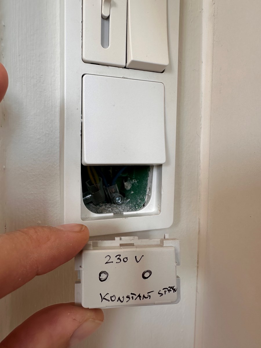

Jeg har en 1,5 modul ramme med en 1.0 modul afbryder og en 1/2 modul blændplade. Jeg har brug for et 230V strømudtag med konstant strøm
 uden jord i bunden i 1/2 modulet til en lille husholdningsmaskine.
Jeg har trawlet internettet og chatgbt men har ikke fundet en løsning.
Hvad gør jeg?

En stikkontakt i et halvt modul findes ikke. Skal du bruge af bryderen, eller måden fjernes. Hvis den må fjernes, har du to muligheder. Den ene er en 1,5 M og den anden er 1 M og den afdækning, du har vist. stikkontakterne er vist med jord, men ved udskiftning af tangenten, kan jordhullet skjules. Det behøver du ikke, hvis der jord i installationen.
https://www.greenline.dk/lk-stikkontakt-med-jord-15-modul-hvid-15554
https://www.greenline.dk/lk-fuga-stikkontakt-med-jord-1m-hvid-25926

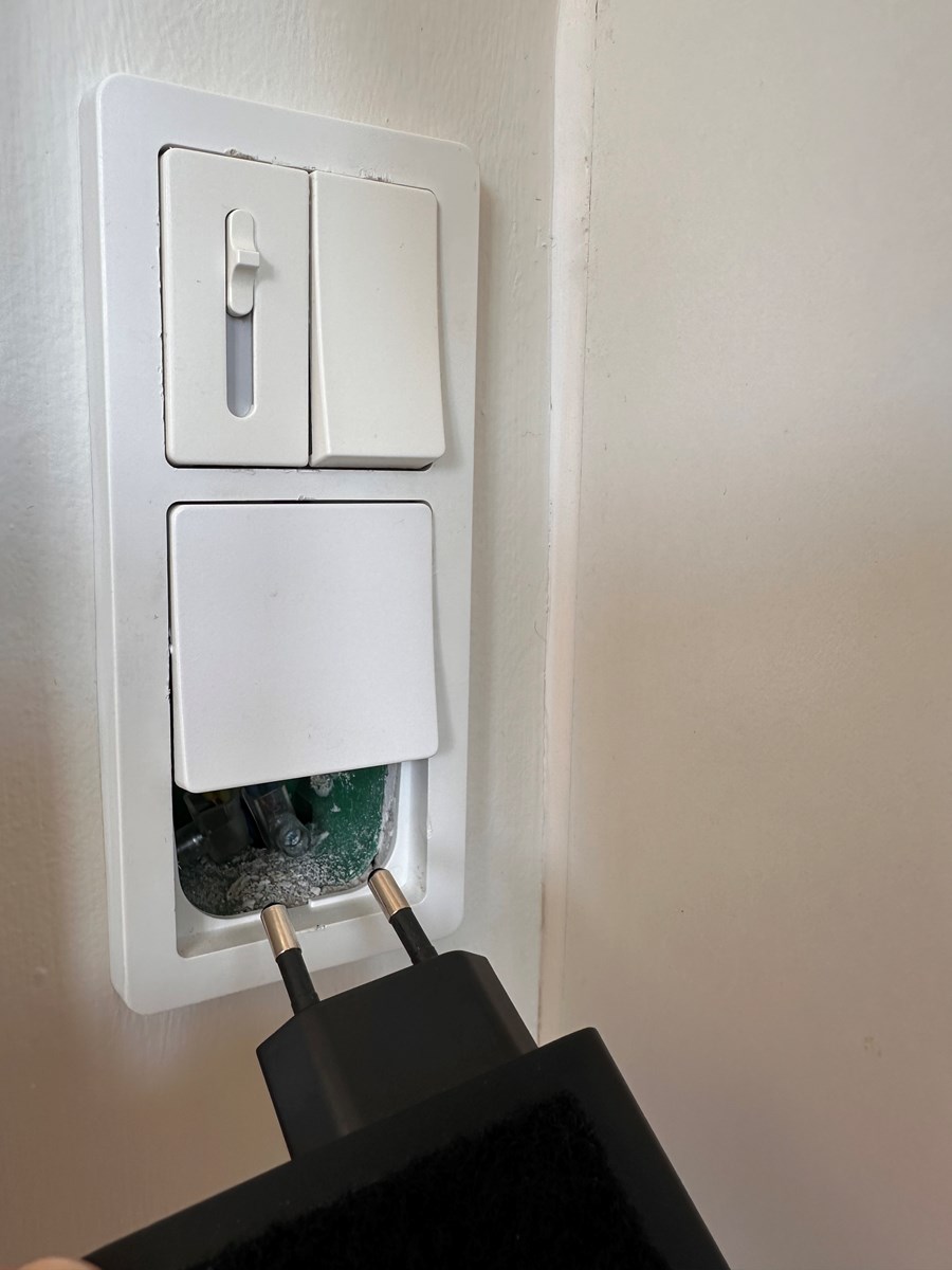

Tak for svar S. Fabrin. Jeg kan ikke undværre afbryderen, så jeg skal finde på en løsning med 1/2 modulert. Min ide er nok, at jeg så borer et hul i midten af blændpladen, og så trækker en ledning ud med et forlænger 230v stik på
Hilsen fra Jess Høeg

 Det bliver en fuskerløsning, som heller ikke er lovlig..
​Men så svært er det jo heller ikke at sætte en ny dåse i muren så det kan laver rigtigt..
Det skal du under ingen omstændigheder gøre. Det er ulovligt at have en ledning direkte ud på den måde.
Der er flere grunde til at det er ulovligt. En af grundene er at det ikke er muligt at lave ordentlig aflastning, hvis der bliver trukket i ledningen kan der komme dårlig forbindelse og gnister.
Den nemmeste løsning er at udskifte skydelysdæmperen til en kronafbryder, og så montere en 1½ modul stikkontakt nedenunder.
Er det en gipsvæg, tager det 10 minutter at montere en ny forfradåse så der kan blive plads til en 1 m stikkontakt.

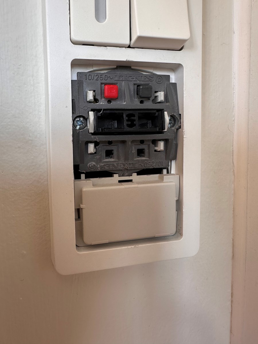

Kan du ikke afbryderne af, så deet er til at se, hvilke dåser der er der nu. Det giver mulighed for at fortælle dig lidt om, hvilken dåse du kan vælge.
Specialværktøjet består af hammer og mejsel. Hammeren behøver ikke være stor, og er det en gasbetonvæg, kan den laves, så det kan dækkes af rammen.
