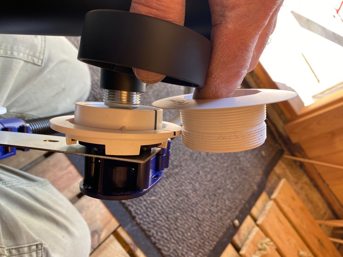

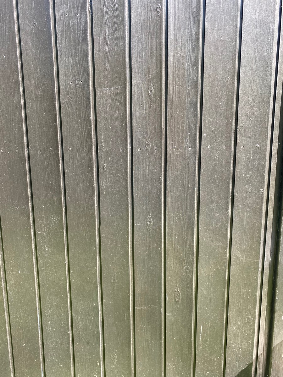

Jeg er ved at lave en udendørsbruser i vores træsommerhus. Vandet skal føres igennem en isoleret væg af brædder og  blandingsbatteriet kommer til at sidde uden på disse brædder. Vandet trækker jeg i 15mm PEX og slutter af med Wavin TIGRIS delbar koblingsdåse. Koblingsdåsen skulle være til pladevæg. Men jeg kan ikke gennemskue hvordan koblingsdåsen skal føres gennem væggen så jeg ender med en løsning der er tæt udefra.

Dåsen er beregnet til en gipsvæg hvor der sættes fliser udenpå. Du vil få en væsentlig pænere installation ved at montere dåserne længere inde i væggen og afslutte med et hul i beklædningen der kun lige er stort nok til forskruningen.
Monterer du den pladevægskrave på din beklædning vil den rådne hurtigere.

Tak for svar. Jeg kan godt se din pointe med kun at lave hulstørrelse svarende til forskruningerne og så afslutte med rosetterne og så blandingsbatteriet. Pladevægskraven er meget stor og ville rage ud under rosetterne, så helt enig i at det ikke vil være kønt. M.h.t. om det bliver tæt udefra, tænkte jeg ikke på dåsen da den jo sidder inde i væggen, men på om hullerne til forskruningerne kan blive tætte nok. I vejledningen er der vist en eller anden form for sort firkantet afdækning som jeg ikke ved hvad er https://www.vvs-eksperten.dk/amfile/file/download/file/163/product/3892/
Jeg i tvivl om det er tæt nok med rosetterne, da der vil komme meget vand på væggen fra både brus og nedbør.

Pointen er det ikke skal være tæt. Beklædningen skal have mulighed for at tørre vha. ventilation på bagsiden.

Det sorte som du ser i vejledning er en gummikrave som skal bruges ved bad. Altså i forbindelse med vandtætnings membran.
