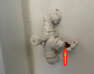

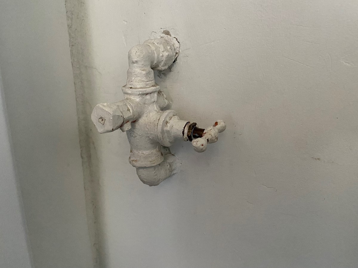

Vores stopventil til den udvendige vandhane drypper når man har åbnet for vandet. Heldigvis holder den tæt når den er lukket.
Jeg har prøvet at stramme den lille omløber, men det hjalp desværre ikke. Til sidst gik den så stramt at jeg ikke kunne åbne for vandet.
Er der nogen, der kan se om jeg kan opgradere den med: https://www.wattoo.dk/overdel-m-t-greb-1-2-t-stopventil-745001504
Rigtige størrelse osv.. Den har godt nok fået nogle lag maling af tidligere ejere..

Prøv at spænd den lille sekskantede omløber lidt,det løser ofte problemet..
Under omløberen var der oprindeligt en pakning i form af nogle omgange 'grafitsnor'. Det kunne man tidligere købe hos enhver isenkræmmer, men du kan selv lave det ved at smøre grafitpulver eller noget andet smørende på et stykke sejlgarn (ø < 2mm helst omkring 1 mm). Derefter skruer du omløberen helt ud og forsøger evt. at rense gammelt grafitsnor ud, hvorefter der monteres to-tre omgange af sejlgarnet i sprækken mellem håndtag og hanen. Nu burde den blive tæt, når du strammer omløberen.
