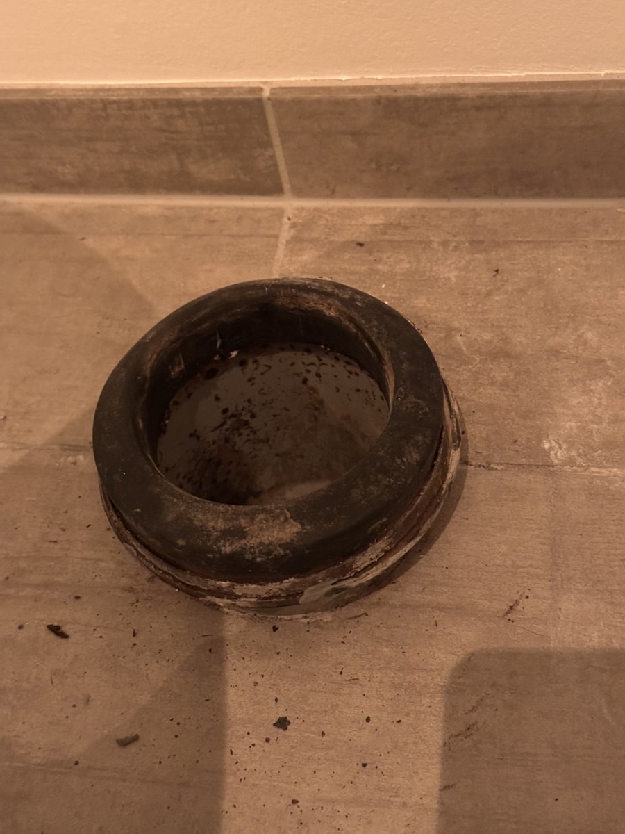

Jeg står med et problem i forbindelse med montering af et nyt Ifö toilet.Mit afløbsrør/kloakrør i gulvet er Ø125 mm, men den medfølgende muffe/studs til toilettet passer kun til Ø110 mm rør. Der sidder i forvejen en gummireduktion i gulvet, som reducerer fra 125 mm til 110 mm, så man kan sætte muffen i — men når både gummireduktionen og toilettets muffe/overgang er monteret, kommer toilettet simpelthen til at "svæve" og står ikke ordentligt på gulvet.
Er der nogen, der har erfaring med en god løsning på det her? Skal man bruge en anden type overgang, eller hvordan får jeg det til at passe ordentligt?

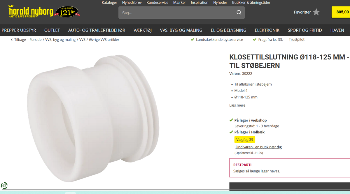

Du skal have en klosettilslutning til støbejernsrør..
Hej tak for svar. Det virkede sgu 🥳🥳
