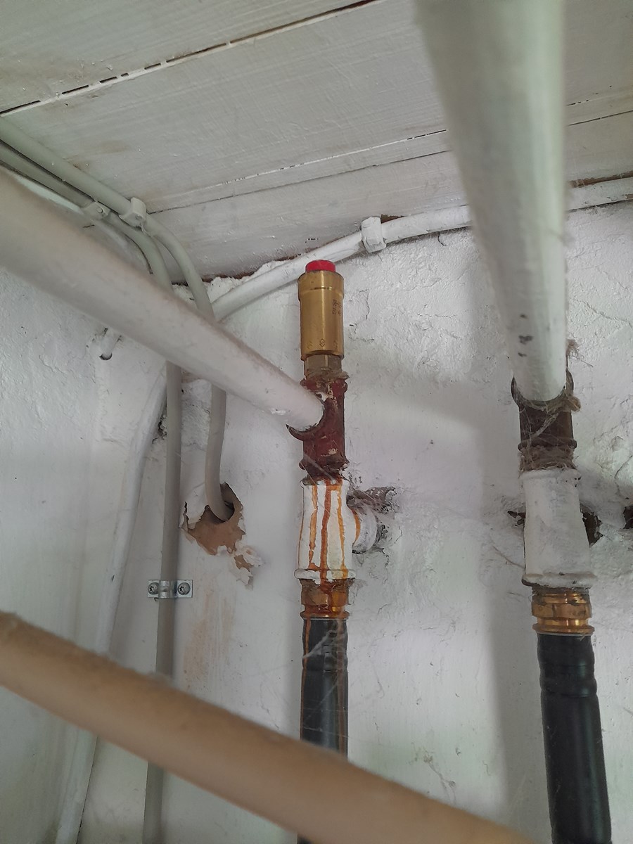

Jeg slukkede for fyret for at rense brænderen og tømme aske. Pga det gode vejr har jeg ikke startet det igen. Og nu opdager jeg at der er en autoudlufter som sidder og lækker vand. Går det i sig selv hvis jeg starter fyret eller skal lukke trykket af og få fat i en ny udlufter?

Denne type udlufter er kendt for lække vand.
Prøv at slå på siden af den - ellers afblænd.
Ok tak for svar. Jeg har også udskiftet en ovre i fyrrummet til en radiator udluftventil. Kan jeg bare blænde den af uden problemer med en luftlomme?

Du kan bare spænde den røde hætte , men ellers sidder der en ventil i forskruningen under udlufteren så man kan faktisk skifte med tryk på.
Hej John. jeg vidste ikke at man kunne skifte med tryk på, men nu har jeg indtilvidere taget trykket. Hvis jeg spænder den røde hætte, vil det så ikke betyde at den ikke udlufter mere? Jeg må prøve at skille det ad nu når jeg alligevel har trykket af.

Hej igen. Skruede  udlufteren af og vurderede at det gad jeg ikke rode med. Kørte over til Jemog fisk og købte en radiatorudluftning og et pibehoved. Det tog ikke langtid at sætte sammen. Tak for svar og ha en god søndag.
