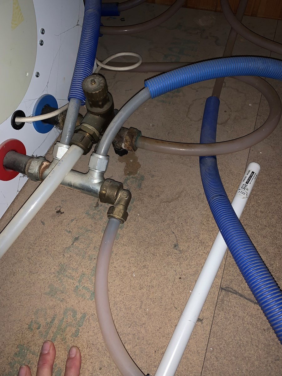

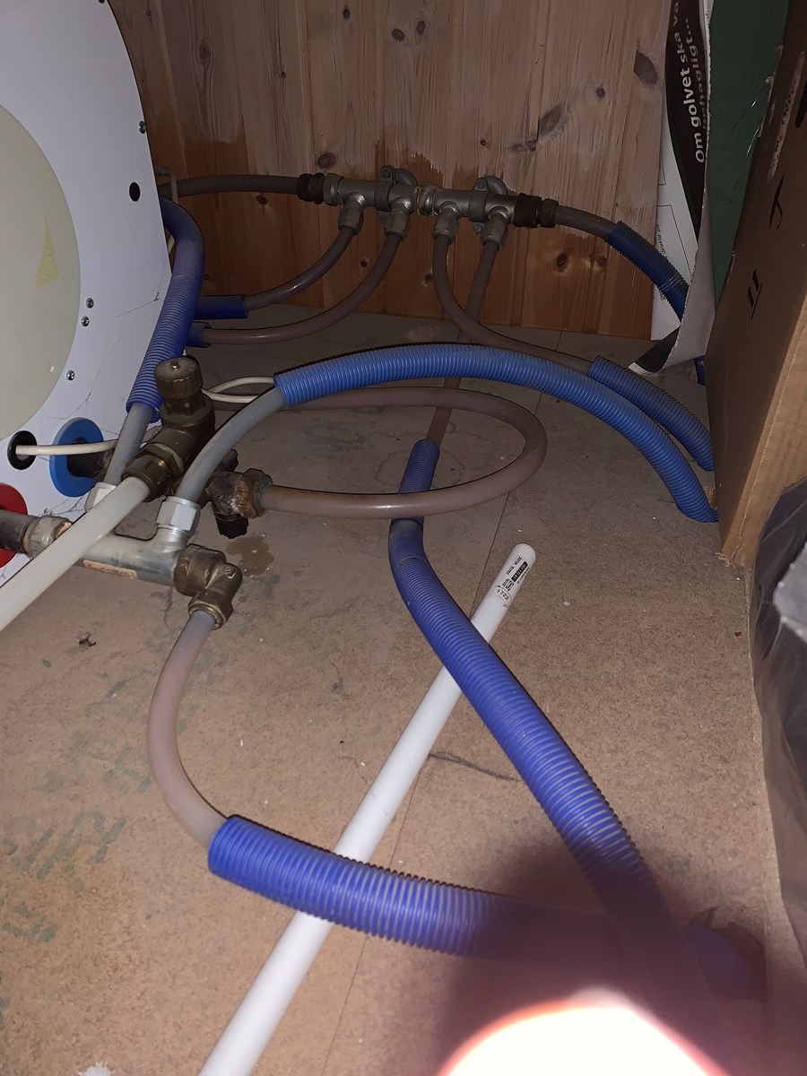

Vil gerne gå fra Metro varmtvandbeholder til Elvandvarmer Gennemstrømsvandvarmer
er det muligt at flytte ​vand tilførsel og samt videretilførslen til Elvandvarmer Gennemstrømsvandvarmer?

Nu er det jo ikke mange billeder, du har vist. Men det er da muligt at flytte til- og afgang fra vandvarmeren til gennemstrømningsvandvarmeren. Har du taget i betragtning, at gennemstrømningsvandvarmeren kræver større sikringer end vandvarmeren?
Jeg har endnu ikke set på el, men ved ikke om den kan sættes til der hvor varmtvandsbeholderen er sat til?

Du skal have nyt el trukken frem en gennemstrømnings vandvarmer bruger meget strøm, som jeg husker skal den have mindst 3 x 20 amperes sikringer, hvis den skal give omkring 8 liter 37 gr. varmt vand i minuttet.
