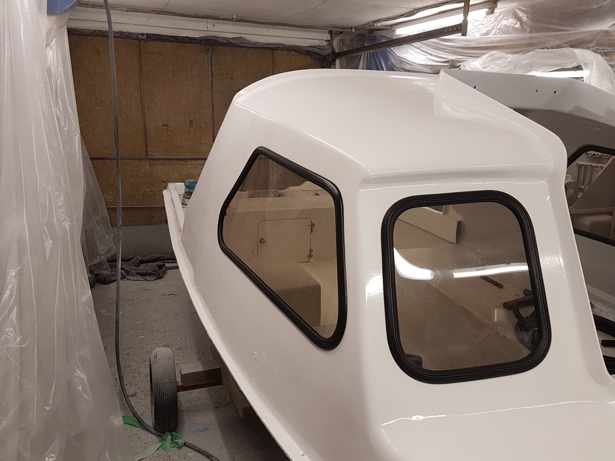

Er det en helt plan rude, kan du bruge et stykke lexan/polycarbonat de findes også i tonede.
Det brugte jeg på min lille båd, og listerne er fra dem jeg linkede til.

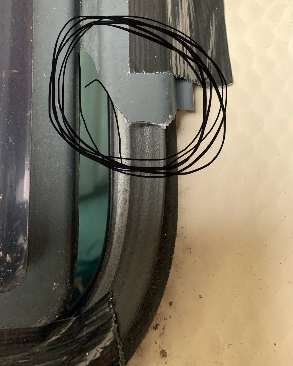

Den liste, jeg mangler, ses her på billedet. Det er ikke en gummi liste, men en hård liste.
Ikke nemt at se på billedet hvordan listen ser ud, kan ruden åbnes ?
For kan den det, og hvis den ikke behøves at kunne åbnes, kan du bruge de lister jeg linkede til, og så en ny rude i polycarbonat/lexan
Men er der nogle af de her lister der ligner ​LINk​​​
