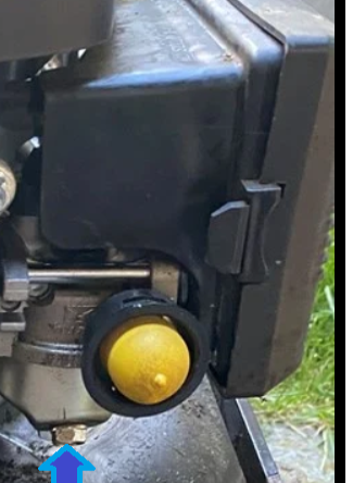

je_ns 13055 25-04-2025 20:56 Din karburator er denne her med den gule pumpebold, luftfiltret er i den sorte kasse der sidder udenpå.Men prøv først at skru den lille skrue helt ud ved den blå pil, så skulle der gerne komme benzin ud, lad det løbe lidt, så evt vand og skidt kommer ud.Og tjek om den så vil starte... Vi prøver igen, i morgen --

Toppidan Trådstarter 5 6000 26-04-2025 11:17 je_ns skrev den 25-04-2025 20:56:58Din karburator er denne her med den gule pumpebold, luftfiltret er i den sorte kasse der sidder udenpå.Men prøv først at skru den lille skrue helt ud ved den blå pil, så skulle der gerne komme benzin ud, lad det løbe lidt, så evt vand og skidt kommer ud.Og tjek om den så vil starte... Så har jeg gjordt det hele. Pumpet lidt, og så starter den, men går ud. Tror det er benzin tilførelsen. Kan jeg tjekke om der er noget med den og hvor?😊
je_ns 13055 26-04-2025 11:44 Toppidan skrev den 26-04-2025 11:17:13je_ns skrev den 25-04-2025 20:56:58Din karburator er denne her med den gule pumpebold, luftfiltret er i den sorte kasse der sidder udenpå.Men prøv først at skru den lille skrue helt ud ved den blå pil, så skulle der gerne komme benzin ud, lad det løbe lidt, så evt vand og skidt kommer ud.Og tjek om den så vil starte... Så har jeg gjordt det hele. Pumpet lidt, og så starter den, men går ud. Tror det er benzin tilførelsen. Kan jeg tjekke om der er noget med den og hvor?😊 Hvis der flyder godt med benzin ud, når du fjerner skruen i bunden af karburatoren, er det ikke benzintilførslen til karburatoren der er galt med. Prøv evt at gentage, om den så vil starte..Ellers er det med ret stor sikkerhed en dyse, i selve karburatoren der er stoppet.Prøv at kik denne video igennem, ikke lige din plæneklipper men principperne er de samme.. Vi prøver igen, i morgen --
