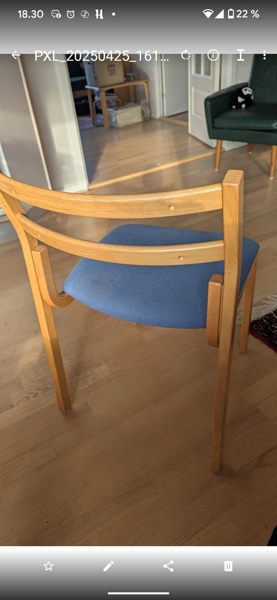

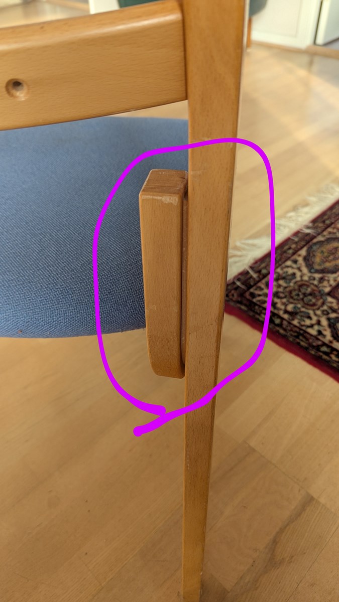

Er der mon nogen der ved hvordan jeg reparerer det markerede sted på en Farstrup konferencestol uden at ødelægge noget?
Der er ingen synlige skruer, jeg kan spænde🤔, og den er blevet ​vakkelvorn i den samling.
Mvh Erik
Hvis der ikke er skruer, så er det limet med dybler. Det skal så vrides / vrikkes fra hinanden. Du kan nok skrue sæde af, og se hvor det ellers giver sig. Måske skal ryglæn også skilles ad.
Så fordeler du trælim både ind i huller og rundt om selv dybel. De flader søm møder hinanden får også en tur. Stolen spændes sammen og overskydende lim tørres væk med at fugtig klud.
