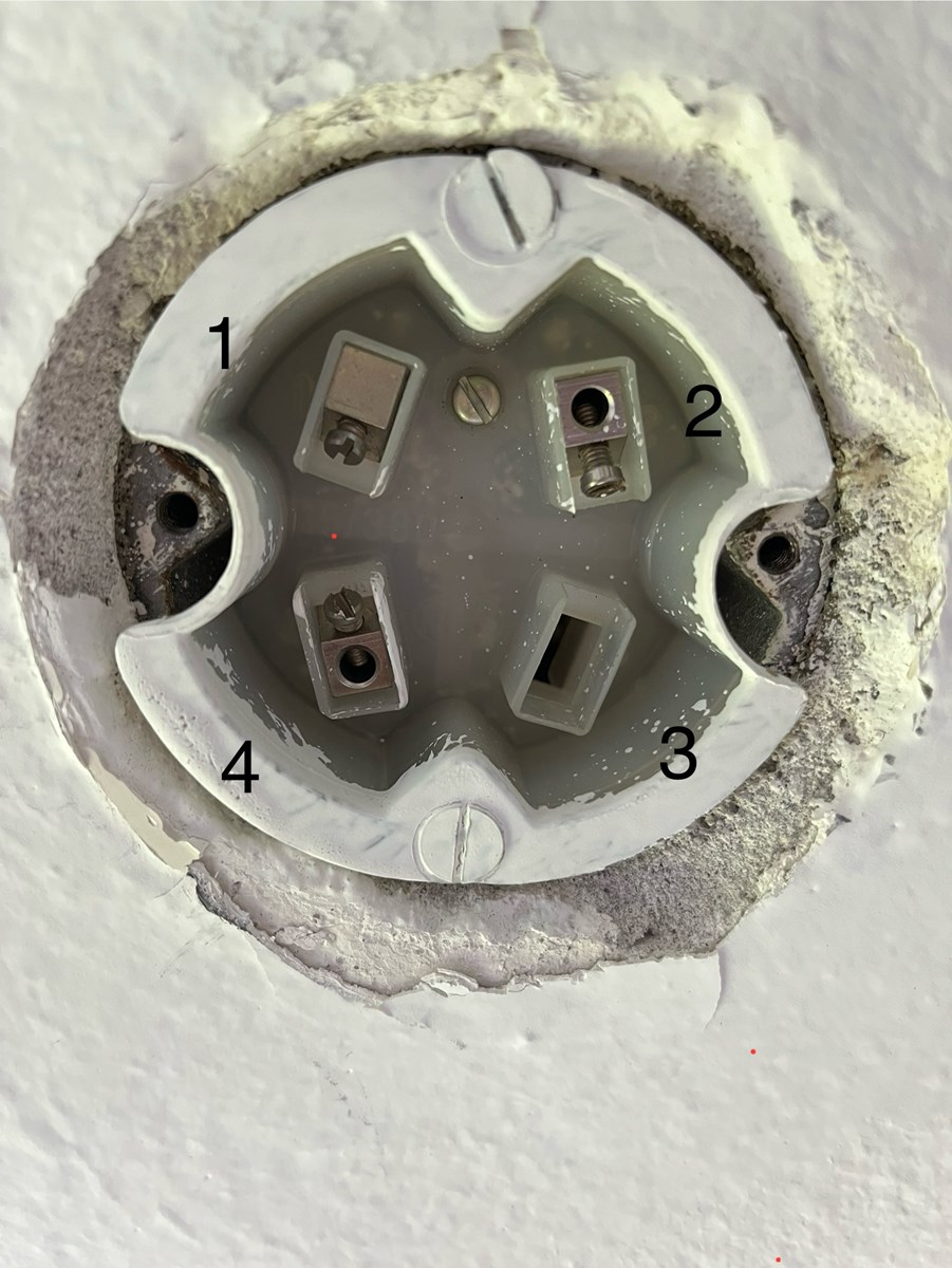

Lampeudtag Lampen123 2 25-04-2025 17:39 Jeg har et lampeudtag hvor der kun står tal. Hvordan ved jeg så hvor den blå og brune ledning skal sættes i? Se billede. 3 svar Følg tråden Annonce Annonce Annonce
Søren O 8000 7000 25-04-2025 17:58 Der er ingen skrueterminal i 3, så der er kun 3 muligheder. Det se ud som om der er en prop i 1. Jeg vil gætte på at du skal bruge 2 og 4. Prøv. Ellers 1 og 2, eller 1 og 4. Ledningsfarverne er ligegyldig. Søren O
Lampen123 Trådstarter 2 25-04-2025 18:09 Tak for svar. Havde ikke lige set der reelt kun er to steder der kan komme ledning i😂 Men hvis den ene (2 eller 4) er nul så er det vel ikke lige meget hvilken farve ledning der sættes i? Hvis jeg sætter dem i og der er byttet om så den brune sidder nul så virker det vel ikke?
djaydjay 1457 7200 25-04-2025 18:46 Lampen vil lyse uanset, om det sidder på den ene eller den anden måde.
