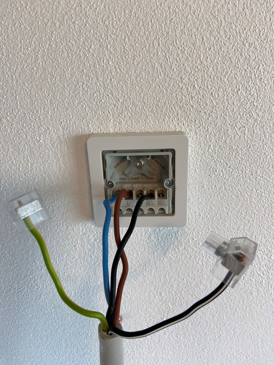

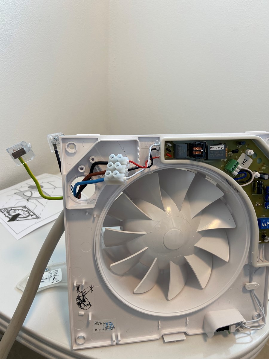

Har anskaffet en badeværelsesventilator af mærke duka pro 35 th. Har læst i nogle ældre forumtråde her ift installation og synes selv at jeg har gjort som der bliver anbefalet her, men der kommer sgu ikke gang i den alligevel. Håber at nogle af jer kan guide mig videre herfra så jeg kan blive færdig med det projekt. Vedhæfter 2 billeder med den nuværende opsætning.
Er der ikke et tilslutningsskema, og er der spænding på fase og nul?

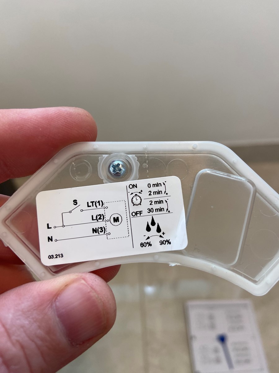

Jeg mener at tilslutningsskemaet er på det låg man tager af for at komme ind til ledningerne.
Ere der konstant spænding på 2 og 3?
Her fra installations vejledning. Noget er lidt volapyk, sikkert auto oversættelse.
Valg af indstilleringer for Pro 35 TH er vist på fig. 22. Lys-indikator for Pro 35 TH er vist på fig. 31. Tidsrelæet med forsinket indkobling og afkobling, indstilling samt justering af fugtighedens grænse er vist på fig. 17, 31. Vigtigt! Kun for Pro 35 TH. Hvis tidsrelæet med forsinket indkobling er blevet aktiveret med en ekstern afbryder, bevægelsessen sor eller der er opstået afbrydelse af en handling af tidsrelæet, dvs.. lukning af den eksterne afbryder, bevægelsesstop, fald af fugtighedsniveau under den indstillede værdi, forbliver ventilatoren i den forrige arbejdsbetingelse
