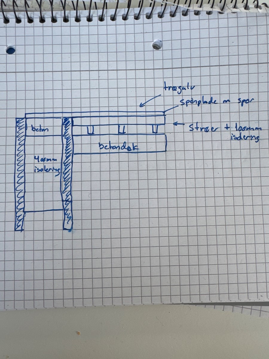

Vi skal have lavet en tilbygning på 10-12m2 til vores stue. Det nuværende gulv i stuen er lagt på strøer, hvor der er spånplade med spor til gulvvarme. Der er ca100mm isolering lagt på betondæk mellem strøerne.
Tilbygningen kommer til at følge de nye regler med 400mm isolering og beton dæk.
Udfordringen er at sammenbygge disse to gulve, så vi kan få gulvvarme og trægulv i hele stuen i samme niveau.
Løsning 1 : det gamle gulv og strøer samt betondæk fjernes og der graves ud til 400mm isolering osv, så vi til sidst kan støbe et nyt gulv med gulvvarme i hele stuen. Løsningen er meget omfattende og en dyr.
Løsning 2: det nye gulv i tilbygning støbes, så det er plads til spånplade med spor og på denne måde tilpasses niveauet, med de nuværende spånplader på strøer i stuen. Opbygningen af gulvet i tilbygningen bliver: beton - fugt spærre - spånplade med spor - lyddæmper- trægulv.
Alternativ til løsning 2: gulvet i tilbygningen støbes så der er plads til strøer, som i den nuværende stue. Dvs der skal graves lidt mere ud, så der er plads til 400mm isolering, betondæk samt strøer, hvor spånpladerne skal monteres på.
Har vedlagt en skitse af en løsning 2, til at illustrere hvad jeg skriver om.
Er der andre der har erfaringer med en tilsvarende løsning til dette, eller har anbefalinger til en løsning?

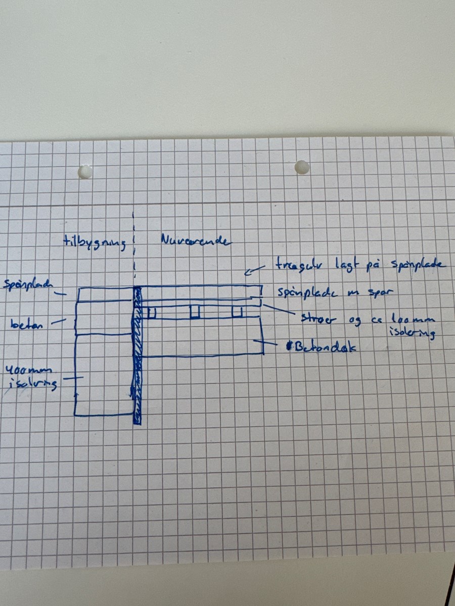

Jeg har vedlagt en lidt bedre illustration af løsning 2.
Løsning 1 er på langt sigt den bedste løsning, også den mest klimavenlige!
Som alternativ til Løsning 1 kunne du overveje let gulvvarme, altså stadig løsning 1, dog uden det dyre og tidskrævende betonlag.
Ved de andre løsninger får du problemer:
1. Du risikerer, med stor sandsynligheds,  at det gamle stuegulv skal have højere fremløbstemperatur end det nye gulv.
2. Ligeledes den højere temperatur, for gl. stuegulv, risikerer at ødelægge det nye trægulv.
3.. Du er nødt til at have 2 forskellige sløjfer for gulvvarmen. Nyt gulv og gl. gulv.
Den ultimative form for dovenskab er at gøre alting rigtigt første gang. Hvis dit hus ligger bare i nærheden af en større by vil værdistigningen nok overgå udgiften. Og driften bliver billigere.
Formoder der i forvejen skal åbnes op indtil stuen så du kan få minigraver mv ind og hurtigt ordne den del. Så får du samme temp i hele rummet og en enklere temp regulering.
