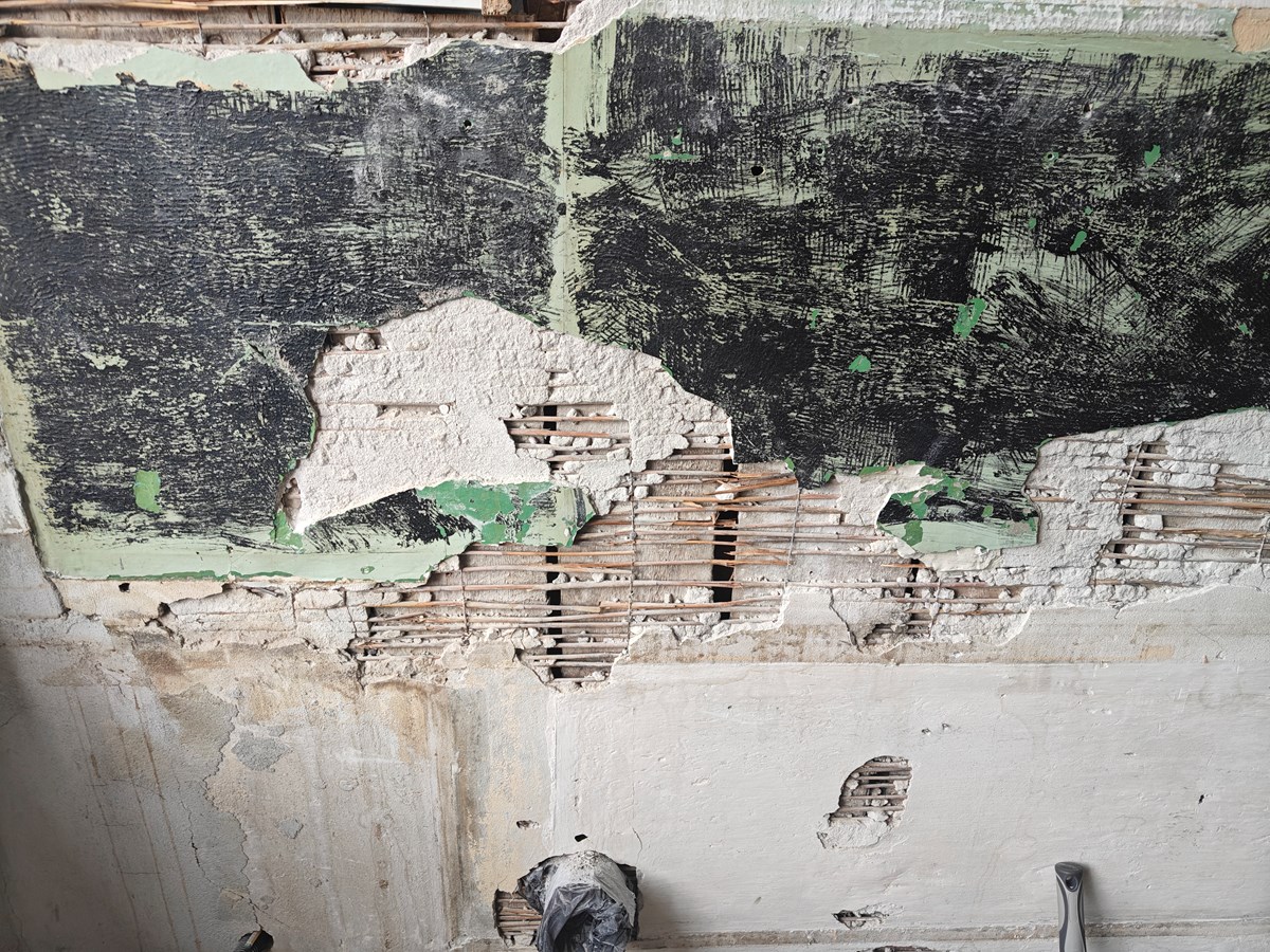

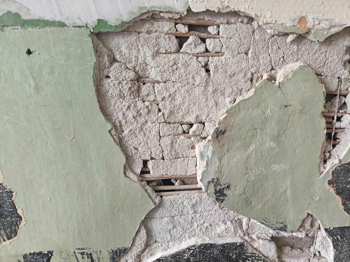

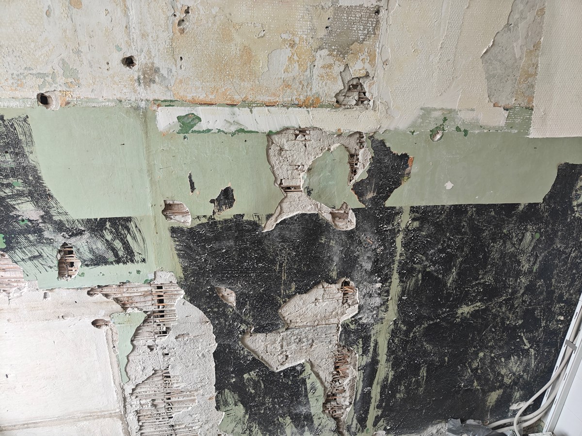

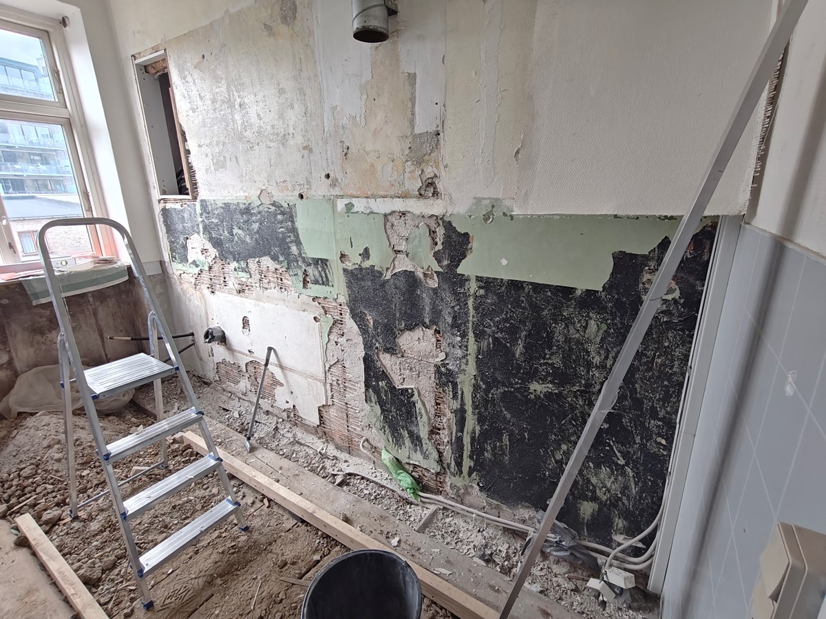

"Hej! Jeg har fjernet et gammelt køkken i en bygning fra 1940’erne, og bag væggene er der lodrette træbræder, som er beklædt med strå og hønsenet, og derefter pudset. Pudsens tilstand varierer – nogle områder er løse, mens andre stadig sidder ​nogelunde fast. Er det muligt at pudse væggene op igen og efterfølgende tapetsere, eller vil I anbefale en anden løsning?

Ja, der skal monteres køkkenelementer op ad væggen. Hvordan vurderer man, om den eksisterende puds er for løs til at arbejde videre med? Og er det muligt at pudse direkte ovenpå den nuværende overflade, eller kræver det en anden forbehandling?
Der hvor der ikke er maling kan du nemt pudse det op. Du skal forvande det godt, så det ikke suger vandet ud af mørtel med det samme. Så blander du bakkemørtel med ganske lidt cement. 20 : 1 Det blandes ret tyndt. Du kan så kaste det på væggen de steder der er behov, ved at tage noget på murerske og så klaske det på i en glidende bevægelse.
Når det har siddet lidt kan du skrabe af med et lige bræt så det er plan med resten af væggen. Pudsebræt køres over i cirkelbevægelser.
Er det ikke nærmest hurtige blot at kradse løs, hvor der skal være synligt mellem elementer og smide en gipsplade op istedet?
