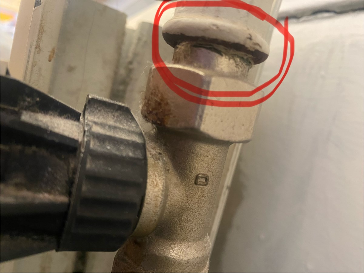

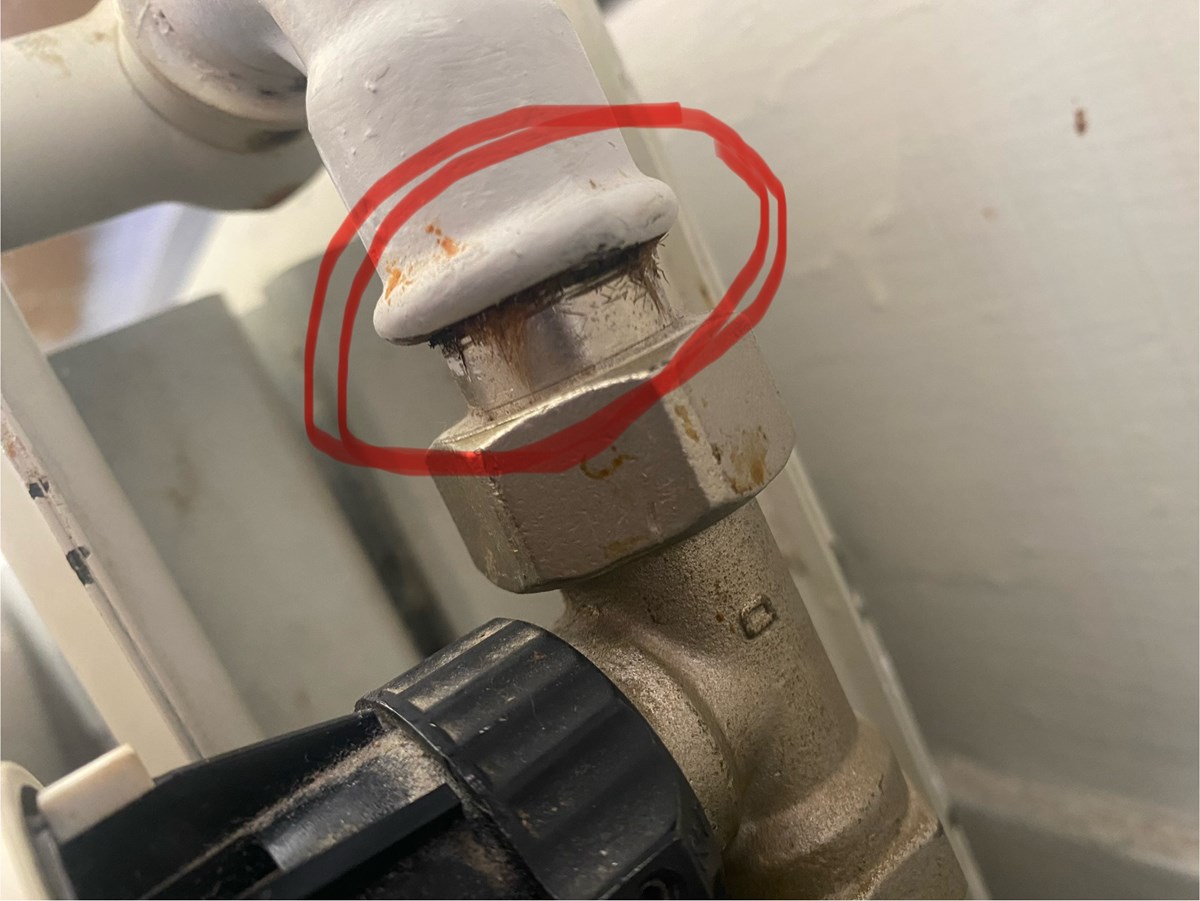

jeg er i tvivl om hvad dette er? for det er jo ikke rørisolering, men inde i selve samlingen af rør. har hørt at det nok bare er hør som man brugte før teflon tape i samlinger, men kan det være asbest-tekstil eller snor der stikker ud?
det er inden i min lejlighed i samlingerne på varmerørene bla. ved radiator, der stikker små tråde ud.
vh stine
Det er med langt overvejende sandsynlighed pakgarn lavet af hør. Ofte stikker der der lidt rester ud. Det bruges stadig ved renovering af ældre drikkevandsinstallationer og varmeinstallationer. Det er ikke asbest da man som udgangspunkt slet ikke har brugt det som pakning i den slags samlinger. Men kan godt forstå din bekymring. Har der været asbestholding isolering i en bøjning (hård isolering) kunne det til en forveksling godt ligne rester der ikke var fjernet.

tak for svar. :)
jeg skal vel ikke gå ud fra at der har siddet isolering omkring mine rør  her i lejligheden? det tror jeg virkelig ikke.

Det kan der havde gjort - men det er usandsyligt. Traditionelt har man isolereret varme rør i kolde omgivelser (kælder osv) og varme rør i varme omgivelser på lange lige stræk.
Vil du havde ro i sjælden koster en test du sender ind til et laboratorie under 1000 kr. Men sprøger du et professionelt asbest-saneringsfirma eller laboratorium vil de sandsynligvis ikke anbafale dig at teste da sandsynligheden er meget, meget lille for at det skulle være andet end ldit ekstra pakkgarn der stikekr ud fra samlingen.
Billederne viser samlinger lavet med pakgarn, der ikke indeholder asbest af nogen art. Rørene omkring ventilerne er og har ikke været isolerede på nogen måde og slet ikke med asbest.
