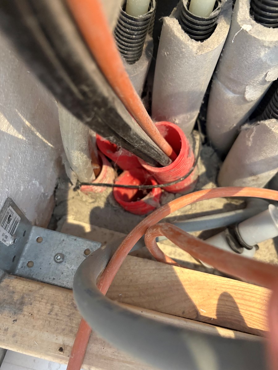

Lukke rør i teknikskab (radonsikring?) LMCHM 321 8464 24-04-2025 11:47 I vores teknikskab kommer der rør om af vores betongulv. Huset er fra 2013. Bør disse ikke lukkes ift. radonsikring? Og hvordan kan jeg nemmest gøre det? Lmchm 9 svar Følg tråden Annonce Annonce Annonce
S. Fabrin 19651 4400 24-04-2025 12:21 Er den anden ende af rørene et sted, hvor der forekommer radon?Har du meget radon i huset? fase
LMCHM Trådstarter 321 8464 24-04-2025 12:30 Jeg ved ikke hvor rørerne fører hen. De går ned i betondækket i teknikskabet og vel ud i jorden et sted?Jeg tænker ikke der er forhøjet radon i huset. Det er fra 2013. Har en Airways måler som siger radon er fint lavt. Ved ikke hvor præcise de målere er. Tænkte blot at man alligevel bør lukke dem? Lmchm
GodeVen 4339 5220 24-04-2025 13:01 Din Airthings skal vel have skiftet batteri, så du skal finde ud af hvor den er. Medmindre du ønsker at have en bekymring mindre og glemmer alt om radon. Jeg kan ikke lade være med at spekulere over, om den fokus der er nu er på radon, PCB, asbest og tilsvarende giver os en bedre fremtid, eller giver os dårligere livskvalitet på grund af alle de mange stressende faktorer.
LMCHM Trådstarter 321 8464 24-04-2025 14:27 Jeg ved skam godt hvor min Airthings er😃 ved blot ikke hvor præcis den er. Kan man lukke rørerne med dampspærretape? Lmchm
ev elmand 30529 7480 24-04-2025 22:55 Radon kommer ikke ud af rørene, det kommer ved siden af dem hvis der er noget. De røde rør går sikkert igennem sokkel og ud i jorden, medens de isolerede med rør i rør går til gulvvarme eller andet, men over den radon spærre der i huset. Det vil overhovedet ikke hjælpe nogen som helst at tætne der. Har nogen samlet det, kan det skilles ad. Samles igen ? ?m.v.h. Erik (1/2 ekspert i mange ting)
LMCHM Trådstarter 321 8464 25-04-2025 07:24 Det er kun de røde rør jeg vil tætne. Er det også formålsløst? Lmchm
S. Fabrin 19651 4400 25-04-2025 07:33 LMCHM skrev den 25-04-2025 07:24:38Det er kun de røde rør jeg vil tætne. Er det også formålsløst?Ja fase
ev elmand 30529 7480 25-04-2025 23:47 Radon er jo overalt i de områder hvor der er radon risiko. Vi har den hele tiden udenfor, men det blæser jo væk.Når man radon sikrer huse er det fordi det jo samles i huset hvis der ikke udluftes ordentlig. De rør som går ud i jorden har så makroskopisk åbning i enden i forhold til arealet af hele huset. Så det vil være "makro" lidt radon der vil fanges af rørenden ude i jorden. Har nogen samlet det, kan det skilles ad. Samles igen ? ?m.v.h. Erik (1/2 ekspert i mange ting)
