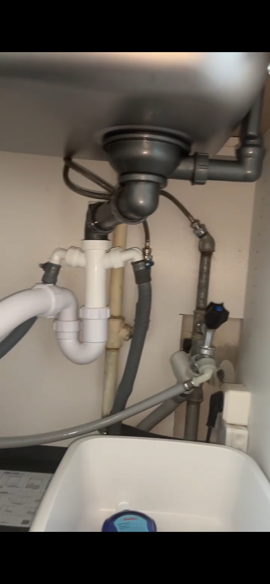

Må en spørger gerne blande sig? Du har måske fået løst dit problem, men her får du et foto af, hvordan mit er samlet, og det er monteret af en autoriseret blikkenslager, og det eneste problem jeg har, er at min varmemester ønsker et aquastop monteret, men det har ikke noget med mit svar til dig at gøre :-). Mvh Vaskedamen
Jeg fik plads til den ekstra tilslutning fra Ikea og problemet er løst.
