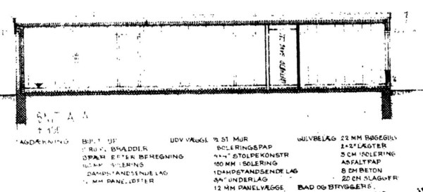

Vi har købt et Johan Christensen-hus fra 66, som har slagger som kapilarbrydende lag. Der er ingen særlige skader på fundamentet, og vi er ikke indstillet på at bryde alle gulve op og fjerne slaggerne, men vil gerne fjerne dem, i badeværelse og køkken, hvor vi skal lave gulvvarme.
Det ser ud (se tegning) til at indervæggene i huset står på terrændækket uden fundamenter under. Væggene omkring badeværelserne er af armeret gasbeton, men ikke bærende. En eller to af væggene omkring køkkenet indeholder dog stolper og et 2" damprør, som er bærende.
Spørgsmålet er så, om der er en måde at bryde terrændækket op ud til skillerumsvæggene og grave slaggerne væk, uden at slaggelaget under væggene skrider ud og laver sætningsskader på huset?
Og kan terrændækket overhovedet holde til, at jeg fjerner det på den ene side af de bærende vægge (hvis jeg nu lod slaggerne ligge)?
På forhånd tusind tak for hjælpen!
Søren
Der vil typisk være en lille sokkel omkring badeværelset. Ved de andre rum bliver du nødt til at sætte en lille mur op under terrændæk på sædvanlig vis, men udgravning på maks. 1 - 1,2 m bredde og så mure det op. Du må tage flere steder samtidig bare der er 3 m imellem.
 Det kan være med lidt beton i bunden af smal grøft og så 2 leca blokke op under terrændæk. Det mures 1 dag med åben fuge øverst så denne kan fyldes næste dag.
