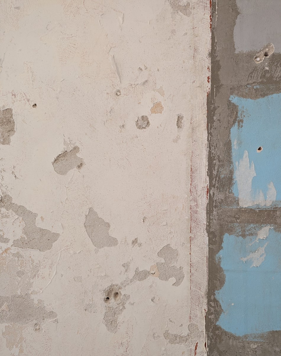

Hej, Som I kan se på billedet, er væggene pudset mursten. Jeg vil gerne lave et træskelet, som jeg derefter vil isolere og beklæde med fibergipsplader. Mit spørgsmål er: Behøver jeg at banke al pudsen ned, eller kan jeg bare gå i gang?.
På forhånd tak.
Nej, da ikke hvis du skjuler væggen bag den nye forsatsvæg
Husk du skal være meget forsigtig, når du isolere indefra. Der er stor risiko for fugt og dermed problemer med svamp bag isoleringen, Der findes isoleringsplader, der er egnet til det. Hvis du vælger at bruge nogen af dem, skal du være sikker på at du følger deres anvisninger 100%. Ofte forlanger de, at den nye isolering højest må udgøre 1/3 af den samlede isolering, når det er på en diffusionstæt væg.

Minimumskrav ifm indvendig isolering uanset valgt løsning er at al acrylmaling fjernes fra pudset på den oprindelige væg. Det er guf for skimmelorganismer hvis du lukker det inde.
/BOFH
Når du hyrer folk til opgaven, skal du være sikker på at det nogle der forstår problematikken med indvendig isolering. Desværre er der nogle, der altid giver kunden ret, og gør hvad som helst mod god betaling.
Hovedreglen er at man bør undgå indvendig isolering i gamle huse.  Men det kan laves.
