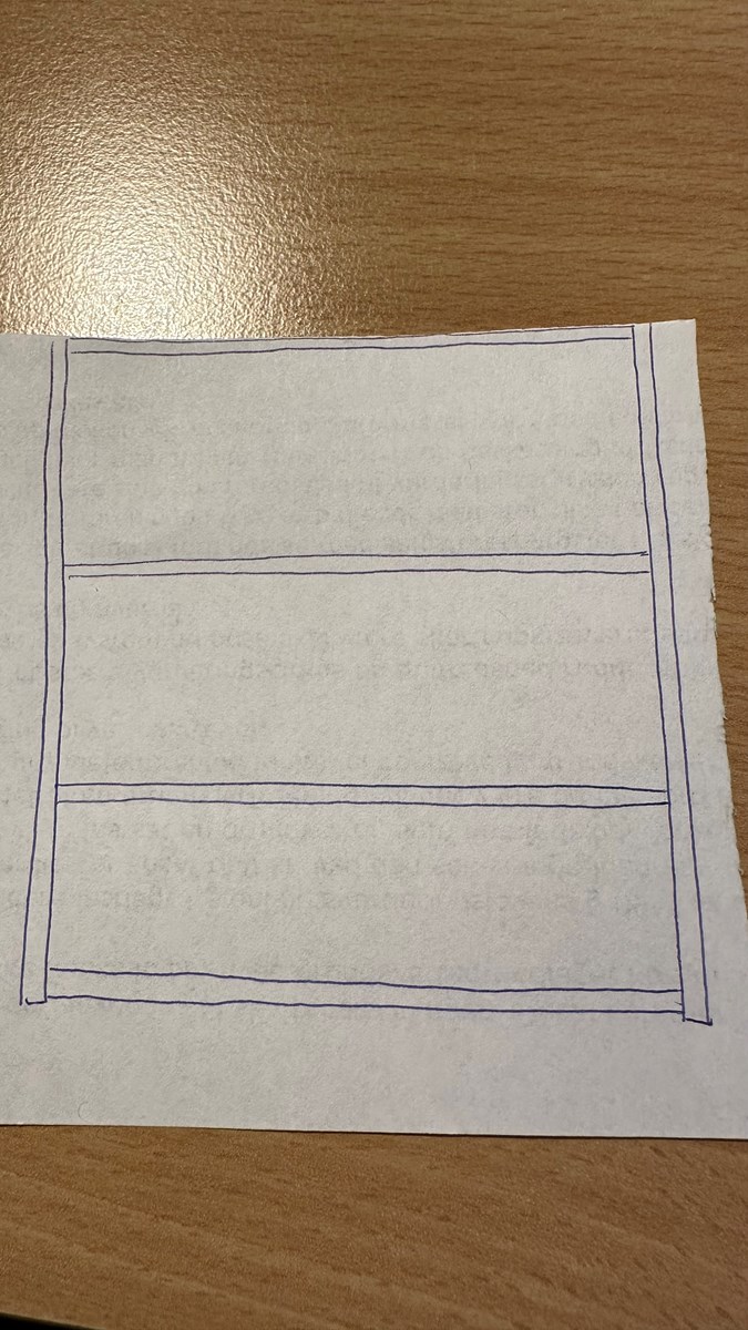

Jeg spørger for en kammerat, som har købt et hus med dette lille loft/hems. 180x180 cm. Afstand mellem reglar/ spær 60 cm. med pålagt spångulvplade. Rem monteret i 3 sider og spær monteret med bjælkesko. Reglar (spær) og rem størrelse 45x100  Han har en del genstande på loftet, men er nu i tvivl om loftet kan bære ? Vi har prøvet at søge på nettet, men har ikke kunne fundet noget om dette. Er det 500 kg. eller mere ? Hjælp 😉
Det kan bære meget mere end 500 kg. Det er dog sådan at Palsgårds tabel begynder ved 120 mm spær, og de kan bære 550 kg/kvm ved bredde på 300 cm
Tak for svaret. Så han behøver ikke at være bange for at det falder ned i hovedet på ham, ej heller ikke hvis det er 1000 kg. ?
Det afhænger jo helt af, hvilke skruer / søm der er brugt, både til bjælkesko og montering af remmen, - samt hvad remmen er monteret på.
Monteret korrekt kan det måske bære, er det ikke lavet rigtigt, så er der heller ingen garanti for at det kan bære 500 kg.
