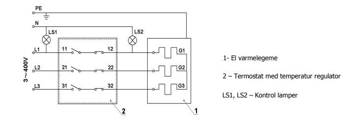

Det er samlet på billederne, så det kører 3 x 400 volt fra fabrik.
Men jeg har kun 2 faser med 16A og nul til rådighed.
Er det paralelkobling jeg skal ud i så?
Og jeg ved godt at man ikke selv må lave det!

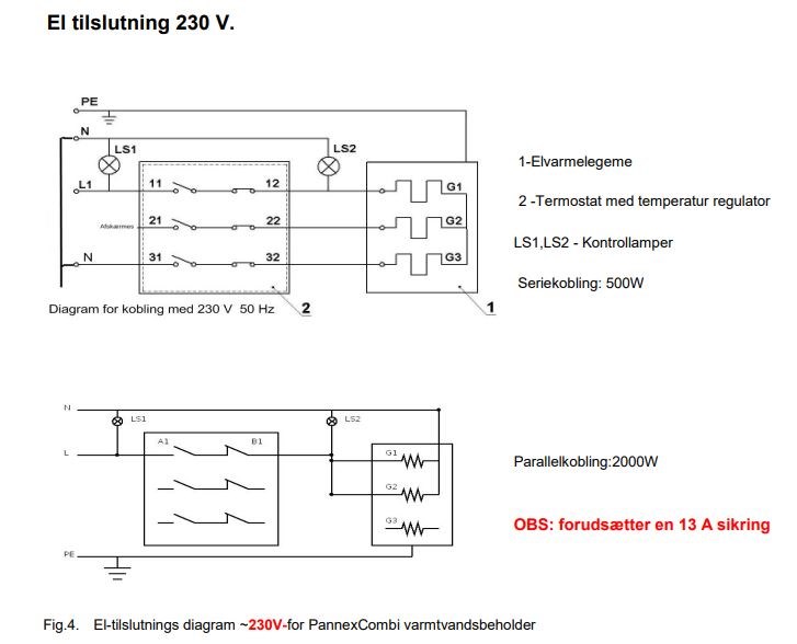

Det fremgår at hvert varmelegeme kun kan køre på 230 v På øverste billede dannes en Nul, som dog ikke er tilsluttet.
Næste billede er det seriekoblet og derfor er der kun  v over hvert varmelegeme  500 w

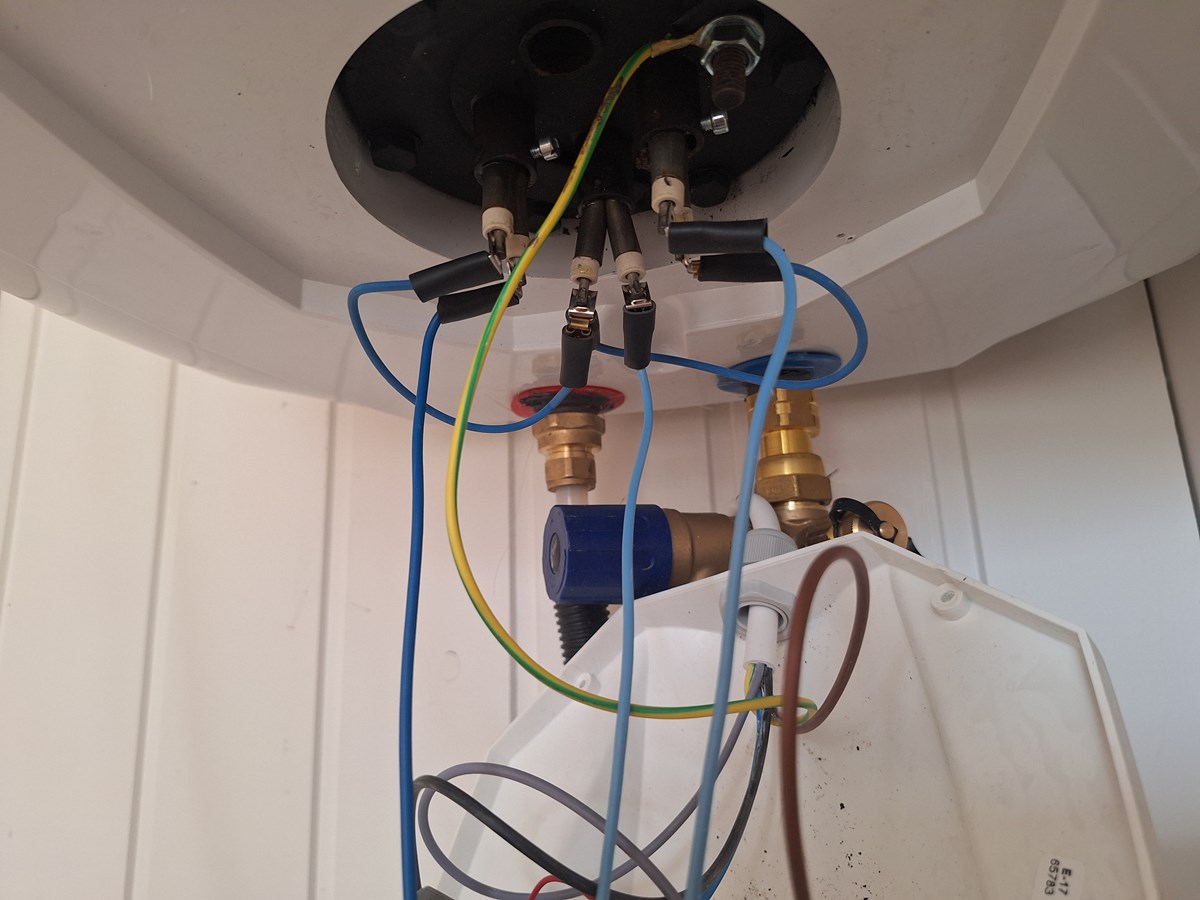

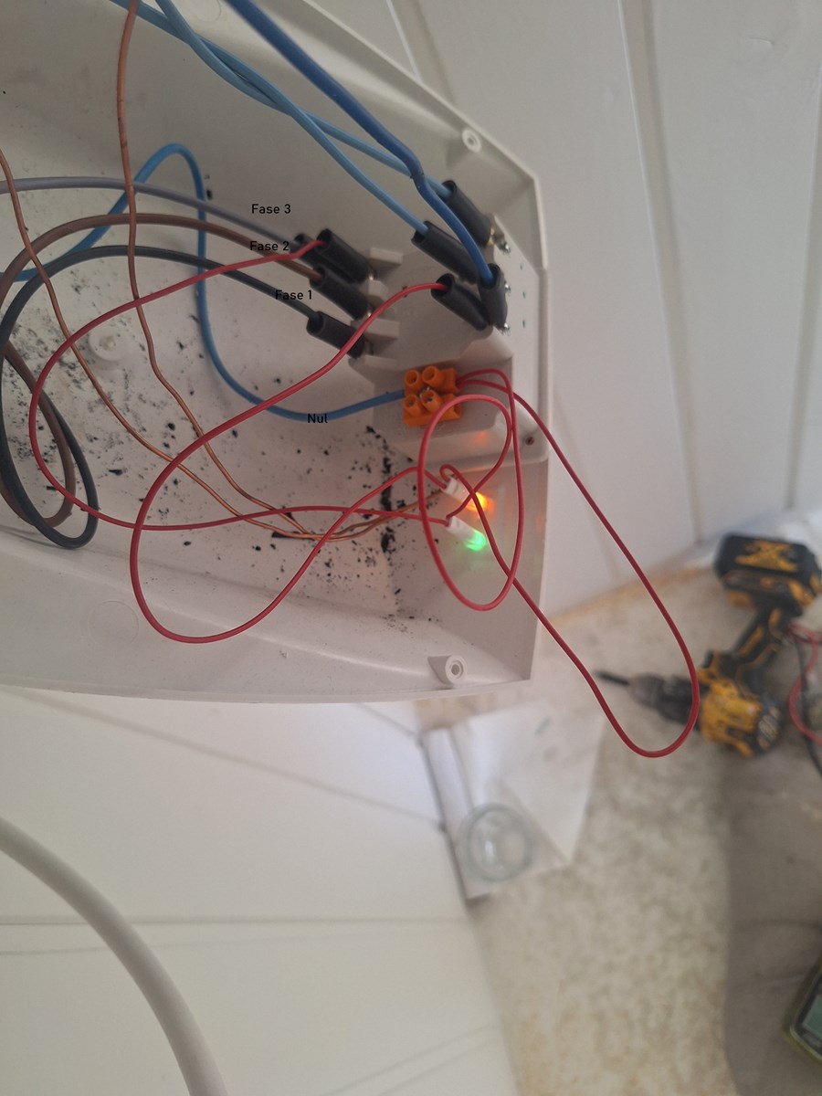

På det sidste billede er 2 varmelegemer tilsluttet 1 fase og nul derfor 2000 w og det giver så 8,7 A
Her kan du uden videre sætte nr. 2 fase på det sidste varmelegeme, og så forbinde alle 3 ender til Nul
Det vil igen give 3000 W som på første billede. med 8,7 A på den ene fase og 4,35 på den anden.
Tak. Det duer bare. 👌🙂
