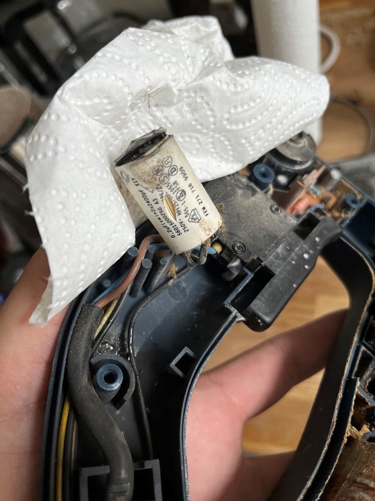

Min blå AEG stiksav fra slut 90erne er stået af i en fin røgsky. Ved nærmere eftersyn er en kondensator eller lign. brændt af.
Hvor kan jeg få en ny komponent til saven? Jeg har vedhæftet billeddokumentation.

Det er en typisk fejl med gamle kondensatore, men du kan bare fjerne den, stiksaven køre lige så godt uden.
Det er for at støjdæmpe for at den ikke udsender "radiostøj"
Har haft samme problem med en gammel bosch vinkelsliber, det gav et ordentligt knald, jeg fjernede bare kondensatoren...
