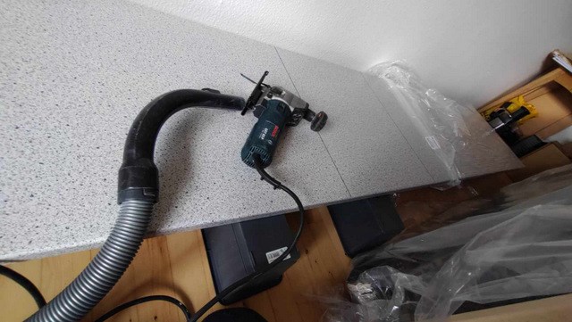

Jeg har savet er 3m lang bordplade i mindre stykker,  som jeg har lagt på 3stk  altankasser og et par bøger i den anden ende
Først med en stiksav og så lidt pænere på mål med en rundsav.
