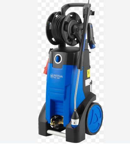

Er det typen med slangeoprul ?

Den har aldrig fået frost og ja, det er med slange oprulning i toppen ligesom på billedet.
