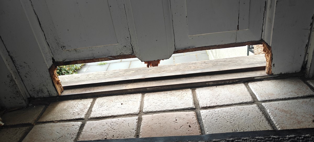

Nødtørftig reparation af fyldningsdør - gode forslag?  - vi har denne yderdør der er gået råd i bunden af, og vi har fjernet stykket men det bliver det jo ikke kønnere af... - nogle forslag til en midlertidig løsning? - vi piller hele indgangspartiet ned inden længe - , en metal/alu plade i bunden?
Det er let at være bagklog - du skulle ikke have fjernet det dårlige, men have forstærket det. Jeg vil foreslå at skære rent, og tilpasse et brædt, så du kan få hullet lukket. Det kan du fastgøre med nogle sømbeslag eller krydsfinerlasker, og så fuge samlingerne.
