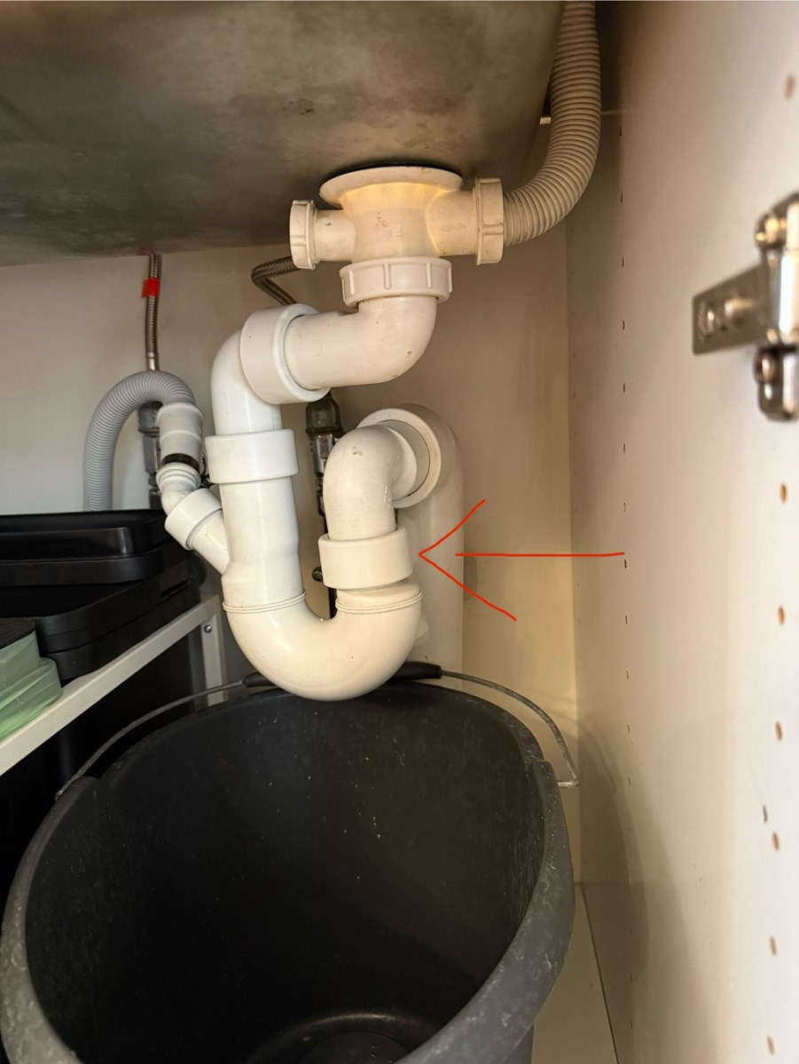

Mit afløb i min køkkenvask er lige pludselig blevet meget dårligt.
Jeg har forsøgt kogende vand og afløbsrens.
Jeg har også haft alt adskilt over vasken og alt løber fint og hurtigt igennem til og med vandlåsen. Dvs., alle dele er renset og uden nogen tilstopninger.
Hvis jeg har vand i håndvasken og skiller det ad lige ved vandlåsen så løber det hele ud hurtigt.
Hvad kan der være galt? Se billede.
Her er billede med pil, hvis jeg skiller dette ad så løber vandet find ud af vandlåsen.
Men det er som om det ikke løber “op ad” røret som ender i røret ud af lejligheden.
Men til og med den røde pil løber al vand hurtigt igennem.
Så er der en forstoppelse længere ude i systemet...
Ok. Hvad kan man prøve at gøre ved det? Eller skal man have VVSer til det?
Du kan jo selv prøve med et rensebånd, eller rensespiral, og køre det ned i det lodrette hvide rør og vider ud i systemet..
Hvis du har en vicevært så kontakt vedkommende, mon så ikke det bliver klaret..
Du må prøve om det sidder i det vandrette stykke lige efter vandlås. Måske kan en "svupper" hjælpe. Her skal du holde en klud foran overløbsristen i køkkenvask. Det vil også være mere virkningsfuld hvis du svupper med rørene fulde af vand. Altså sæt prop i vasken og fyld den noget op. Træk prop op og brug svupper nede i vandet.
