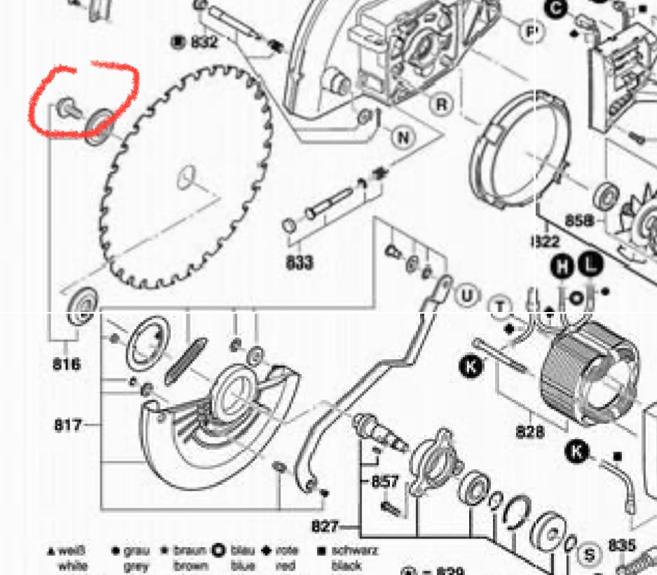

Har knækket skruen der holder klingen på min kapsav (Bosch pcm 800 s). I forsøget på at få den ud har jeg beskadiget gevindet skruen skal i. Så nu skal jeg enten have en reservedel eller skære nyt gevind.
Reservedelen er jeg i tvivl om hvilken er, se billedet. Jeg har beskadiget skruen markeret med rødt, men er i tvivl om det er en 827’er jeg skal have. Den koster 40£ plus fragt og told = den nye sav, jeg ønsker mig, er pludselig aktuel.
Alternativet er at dreje et nyt gevind istedet. Hvis det da er muligt og tilrådeligt? Vil helst ikke få en klinge i brystet eller noget.
Tænker akslen er ret hård i det, så nok svært at lave et hæderligt gevind, især hvis det er et lings gevind.

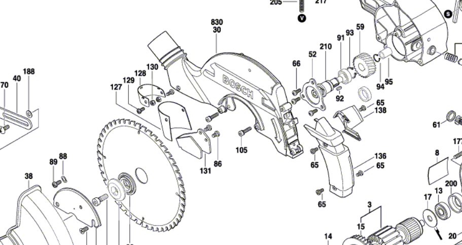

Så var det mig ville jeg købe en ny aksel, der er en lidt bedre reservedelstegning her link
Det må være pos ​210

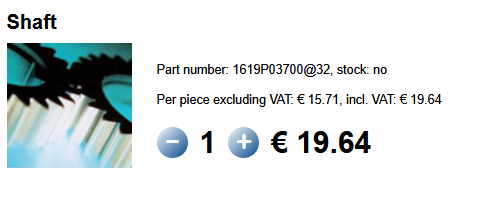

Ser ud til du kan få den fra Holland til ca 350 kr incl fragt.. LINK
Det må være pos 210
