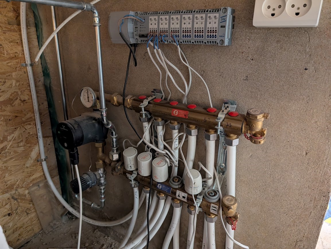

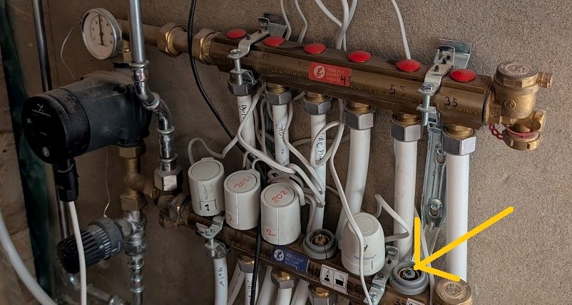

Den stift der sidder under en af telestaterne sidder fast, og kan kun rykkes ved at tage fat i den.
Ved i om det er muligt selv at skift sådan en? Jeg har googlet mig frem til at den hedder en pakdåse. (jeg har vedhæftet et par billeder)
Er der evt. en der kan guide?
Du har prøvet at slå på den med beherskede slag ? - der skal nogen gange mange slag til, før den springer løs.
Den er jo tilgroet af "snavs" og eller kalk.
Alt andet lige, det liger en alm. pakdåse som også sidder på alm. radiatorventil.
Du kan prøve at skrue den løs, hvis det er samme princip som på en radiatorventil kommer der kun lidt vand ud.
Når pakdåsen er ude kan du rense stiften, for derefter at smøre stiften med lidt silikone eller teflon fedt, inden du monterer den igen.
