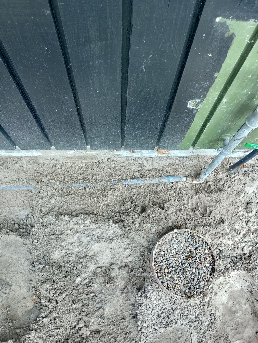

Er det korrekt udført? Udendørs vandhane/rør

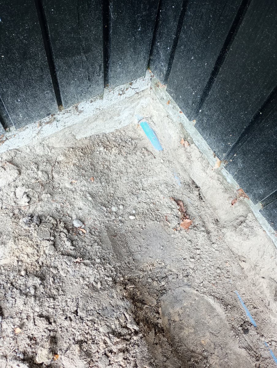

I forbindelse med etablering af ny terrasse ​er den gamle træterrasse blevet fjernet. Kan ​nu se at vandet til vores udendørs vandhane er ført ud af soklen i badeværelset og ​ligger nærmest udækket på jorden langs soklen ​hen til vandhanen. Jeg lukker ​for vand om vinteren og blæser rørerne ​tomme med kompressor.
Men er det en godkendt løsning der ​er lavet?
En god løsning - nej
Lovlig - ja
Selvbygger med stort S.
