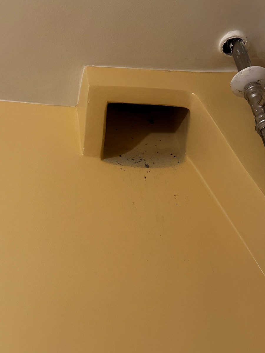

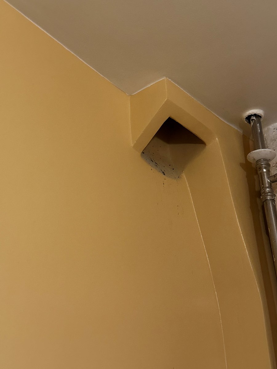

På mit badeværelse har jeg naturligt aftræk via en udluftningskanal i et hjørne på i loftet, som går hele vejen til andelsboligforenings tag. Andelsforeningen har bekræftet, at kanalen ikke er forbundet med nogen af de andre boliger i foreningen.

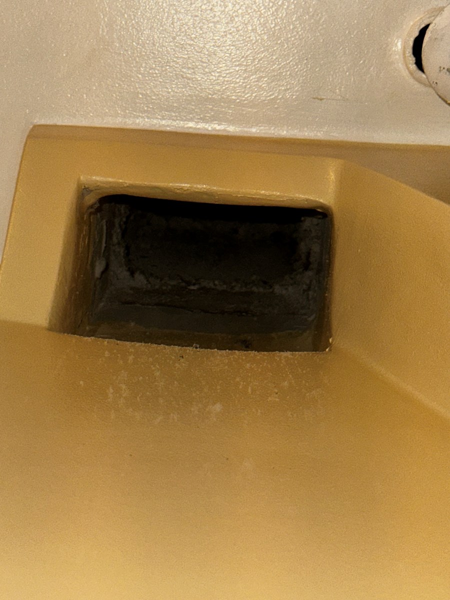

Jeg kunne godt tænke mig bedre ventilation på badeværelse, da der er ikke vinduer på badeværelset. Derudover falder der på daglig basis en masse snavs ned gennem kanalen (dette kunne man selvfølgelig løse ved at få renset kanalen eller kommer en rist op, så det samler sig).
Jeg vil gerne montere en ventilator i kanalen, og jeg kan forstå, at man i andre foreninger har brugt denne løsning. Kan I gøre mig klogere på, hvilken type ventilator jeg bør købe, og hvordan jeg kan få den til at passe i hullet, som et skråt. Hullet måler cirka 70x140mm.
Håber, at I vil komme med jeres bud på potentielle løsninger. Som nævnt er kanalen ikke forbundet med andre boliger i bygningen.

Hvor langt er kanalen til det fri? Det optimale ville være at en ventilator sad så tæt på det fri som muligt.
Er kanalen lang er det ikke sikkert du får ret meget ud af at sætte en ventilator på. Og der skal jo også kunne komme frisk luft ind i boligen og til badeværelset et andet sted fra i så fald til at erstatte den luft der suges ud
En plade der passer i hullet med rundt hul i og så en egnet størrelse ventilator. Tænker dog ikke disse findes i mindre end 100mm.
Mange tak for dit svar. Jeg ved ikke, hvad de andre i boligen har, men både bestyrelsen og viceværten, som har været i foreningen i +20 år sagde, at det var en individuel kanal, som ikke var koblet til andre hjem, og at den gik hele vejen op til taget.
Jeg bor på 1. etage, og der er 5 etager i bygningen. Så det kan godt være, at motoren ikke vil være stærk nok til at få luften hele vejen igennem. Er der alternativer, som blot samler støvet sammen? Hidtil har der været en form for rust lavet af hønsenet.

Du kan finde riste med insektnet - det kan måske samle det værste støv der skulel faldes ned.
Få renset kanalen fra top til bund og få checket om der er ordentlig hat på toppen. Så urde det virke.
