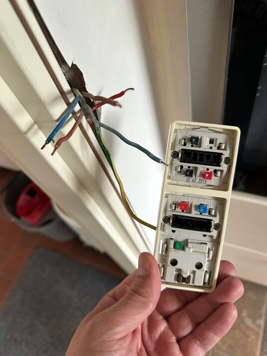

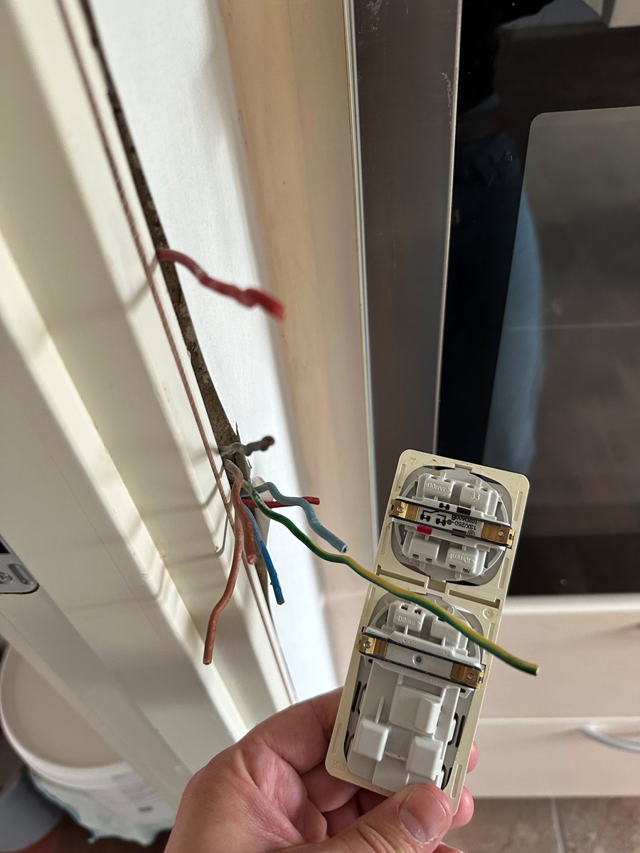

Tilkobling af denne stik kontakt Fearlof 14 20-04-2025 14:13 Nogen kloge hoveder som kan gennemskue denne? Der blev desværre ikke lige taget billede af stikkontakten før den blev frakoblet. 11 svar 1 2 › » Følg tråden Annonce Annonce Annonce
S. Fabrin 19694 4400 20-04-2025 14:35 Du har tilsyneladende en stikkontakt og en korrespondance afbryder.Så begynd med de to blå, de to brune samt den gulgrønne i stikkontakten. Prøv om den virker.Den sorte sætter du i afbryderen med rød udløser. De to røde sætter du i de to sidste klemmer i afbryderen. Prøv om det virker. fase
ev elmand 30608 7480 20-04-2025 14:37 Velkommen på lds.Jeg synes også at kunne se en gul/grøn ledningDet er lidt svært at sige helt præcis. Det er en korrespondance afbryder øverst. Når lednings farver er som du beskriver så ligner det en A korrespondance, Vi tager det så nedefra med stikkontakt først. Gul/ grøn i klemme bag grøn knapDe 2 brune i klemme bag rødDe 2 blå i klemme bag blå knapOg så afbryder øverstDen sorte i klemme bag rød knapDe røde i hver sin klemme ved de sorte knapper. Har nogen samlet det, kan det skilles ad. Samles igen ? ?m.v.h. Erik (1/2 ekspert i mange ting)
Fearlof Trådstarter 14 20-04-2025 14:58 Kanon det var rigtigt et spørgsmål mere, jeg kan se at når jeg tænder øverste kontakt og lyset er tændt over komfuret så flimmer det lige engang ved du hvorfor?Tak for hjælpen med ledningsfordelingen
