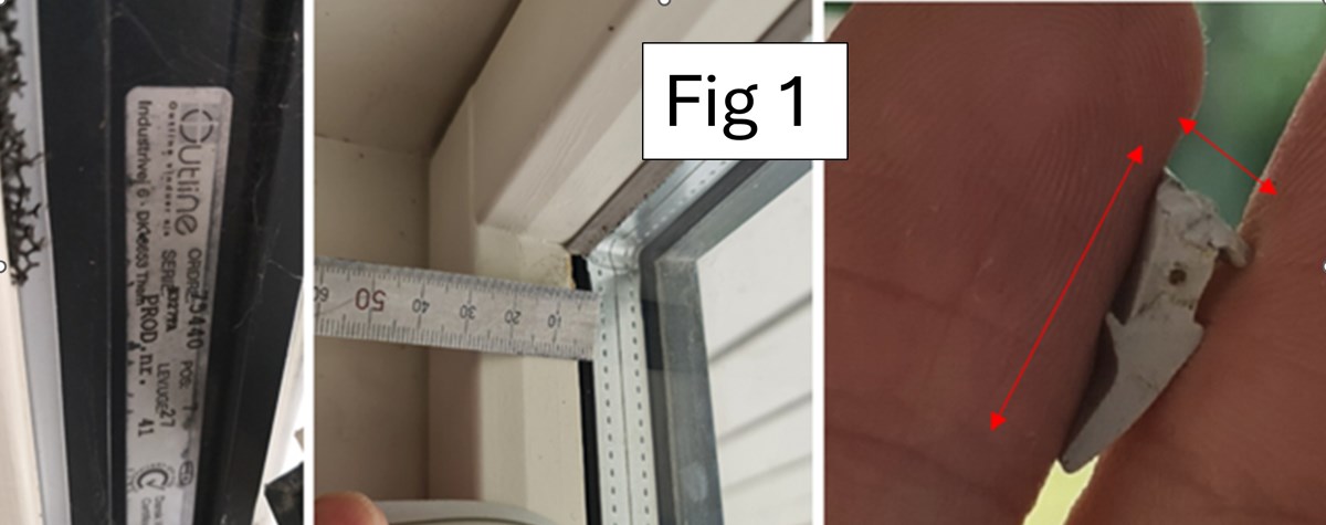

Mangler indvendige Glasbånd til vinduer.
Er der nogle som har en ide om hvor man kan købe Glasbånd til nogle Outline vinduer fra 2003?
Har prøvet Outline vinduer – men de har kun nogle fra produktion 2009 og frem.
Har ikke kunne finde nogle på nettet.
Profilen ses i ’Fig 1’ til højre.
Den er 5 mm bred og 12 mm dyb.
Afstand mellem vindue og træramme er 3-4 mm.

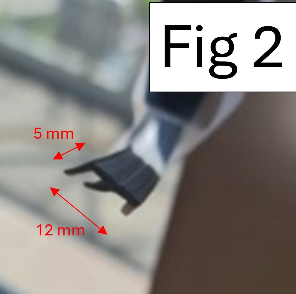

Har fået skiftet et vindue i 2021, hvor glasmesteren satte et ’andet’ glasbånd ind i et af vinduerne, hvilken også virker.
Denne profil ses i ’Fig 2’. Denne profil (grå) er 5mm x 12mm

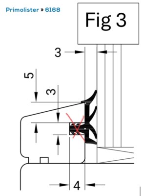

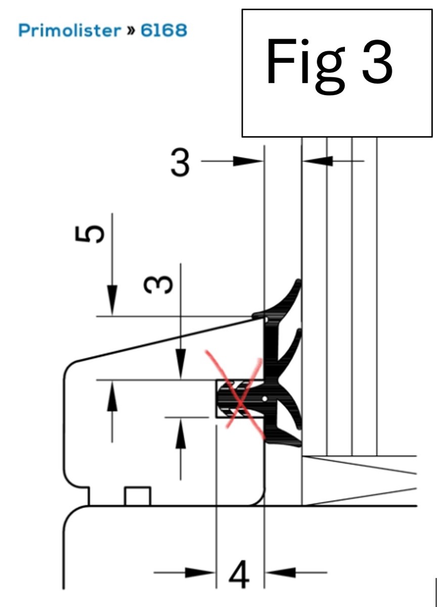

Har også prøvet nogle ’prøver’ fra PRIMO, men også her, ikke nået brugbart resultat.
Den der kom tættest på var PRIMO 6168 (Fig 3), men denne var med ’not’, og det virker ikke.
Findes denne Primo uden ’not’?
