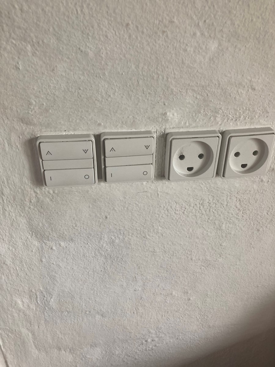

Lampe op med svagstrømskontakter valhal99 38 20-04-2025 10:40 LED Lampe tænder ikke efter jeg har skiftet fra Alm pære ? Er det noget med svagstrømskontakterne ? Tak for hjælp 7 svar Følg tråden Annonce Annonce Annonce
S. Fabrin 19678 4400 20-04-2025 10:52 De viste kontakter er lysdæmpere og er beregnede til philips hue. det betyder at du skal have en modtager til den.Du kan læse lidt om dem i linket kontakter fase
jenshøj 3604 4800 20-04-2025 17:33 De viste kontakter er IHC tryk enten fortrådet eller trådløse. Problemet er sandsynligvis at dæmpefunktionen ikke virker med den nye pære, da belastningen er for lav. Så afbryder skal skiftes til noget andet. Præcis hvad afhænger af hvad det er som sidder der i øjeblikket.
GodeVen 4376 5220 22-04-2025 14:29 Der fik du to helt forskellige svar. Begge kan være rigtige. Hvis der tidligere var en almindelig glødepære, og nu en LED pære, er svar nummer to det rigtige. Lysdæmpere findes normalt i to typer. En gammel der kun virker til glødepærer og en ny der også virker til LED. Hvis du prøver med en anden glødepære og det virker fint er det lysdæmperen der skal skiftes for at virke til LED. Hvis du har IHC, kan det blive problematisk.
valhal99 Trådstarter 38 23-04-2025 13:07 Tak alle :) @GodeVen - det er nemlig IHC - ved du hvad vi så kan gøre ?
GodeVen 4376 5220 23-04-2025 13:45 Prøv at vise et billede af eltavlen, måske er der noget der ligner dette:https://www.lk.dk/professionel/nyheder/ihc-din-led-dimmer/Så er der måske nogle der kan hjælpe, og sige hvad der præcist skal bruges. Selv kender jeg ikke meget til IHC, men jeg ved at det er et udgået produkt, så ændringer og reparationer kan være problematiske.Den viste IHC LED-lysdæmper koster 1000 kr, hvis den stadig leveres (plus eventuel montering). Annonce
valhal99 Trådstarter 38 23-04-2025 14:30 Tusind tak :) ved du om den kan bruges til LED lamper ? -Det er ved min bror som bor ret langt væk fra mig -derfor ved jeg ikke præcist om det er denne, men den ligner. Mvh.
GodeVen 4376 5220 23-04-2025 14:36 Den viste kan bruges til LED, men jeg ved ikke om den passer med dit system. Der findes flere forskellige IHC-systemer, og som nævnt ved jeg ikke ret meget om IHC.
