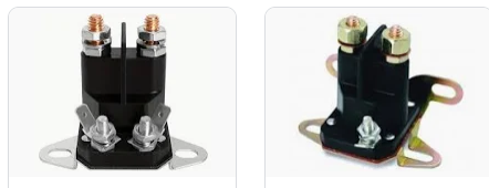

Der findes to typer af startrelæer, med 1 og 2 stik til styreledningerne, den med 1 ledning er internt forbundet til stell, så her skal relæets metal skrues fast på metal så det får stelforbindelse. Typen med 2 styreledninger er den ene forbundet til stell et sted i ledningsnettet.
Du kan nemt teste om relæet virker du tager en ledning fra batteri plus og til relæets styre spoles plus, starter traktoren ikke er relæet defekt.
Hvis traktoren derimod starter er det enten en af dine sikkerhedskontakter, eller selve tændingsnøglen.
(på nogle modeller sidder der et hjælperelæ, i forbindelse med tændingen, det gør der bla. på min Hustler, sådan et lille 12 volt relæ som på det sidste billede)

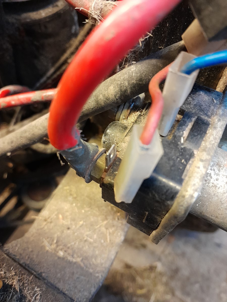

Hej alle tak for hjælpen,er lidt i tvivl hvorfor en der er styrespolens plus,er det den her hvor jeg har taget ledningen af?
Jeg har taget en rød ledning af relæet,er det den man kan sætte en ledning på for at se om det virker?
Ja den røde burde være plus, men prøv at følg hvor ledningen går hen..
Så sætter du direkte plus på den burde startmotoren blive aktiveret...
(men den blå som sandsynligvis er stel, skal have forbindelse til stel, så tjek lige om den er i orden)
Det er ligegyldigt hvilken terminaler dem røde og blå sidder på..
