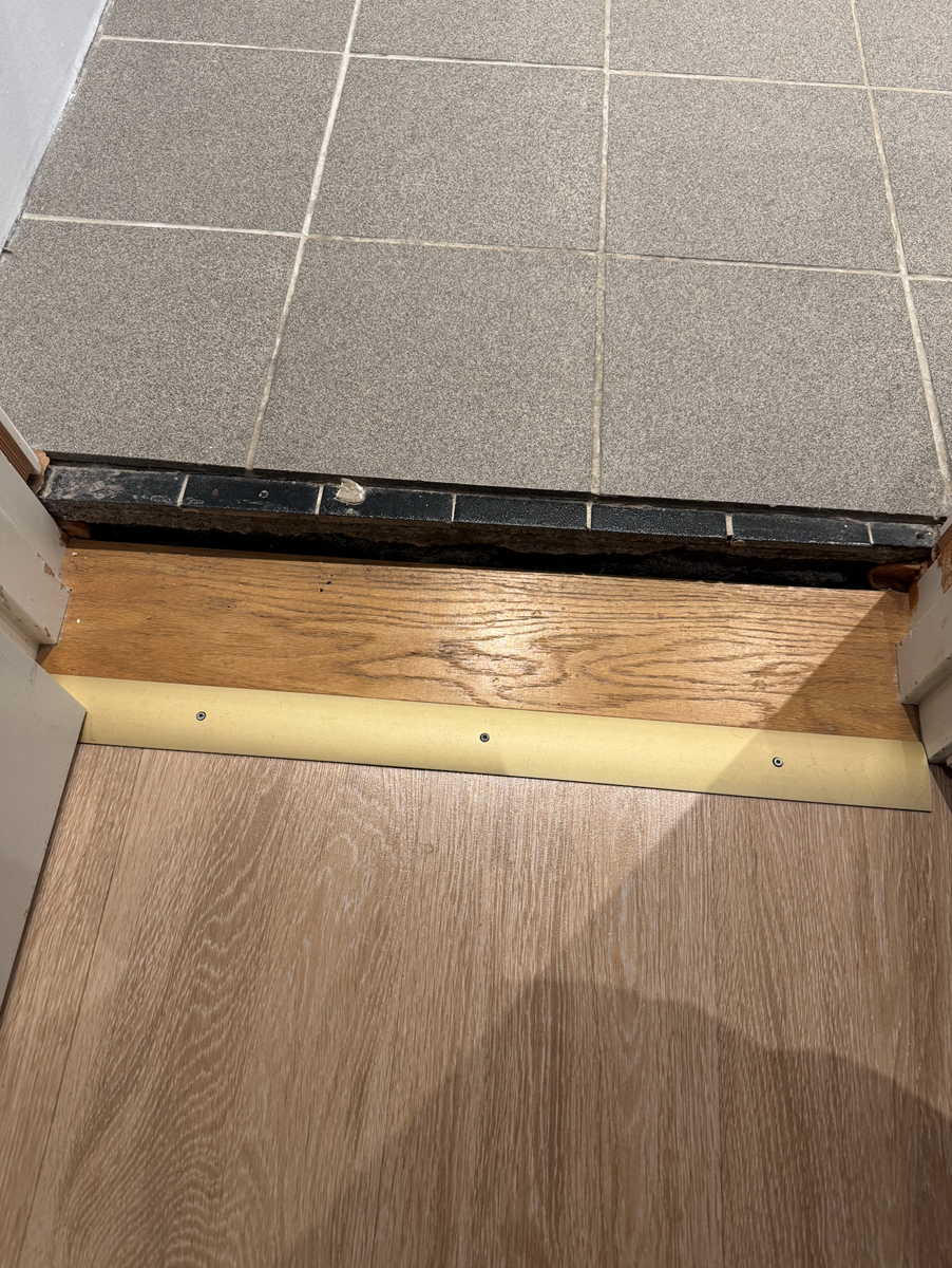

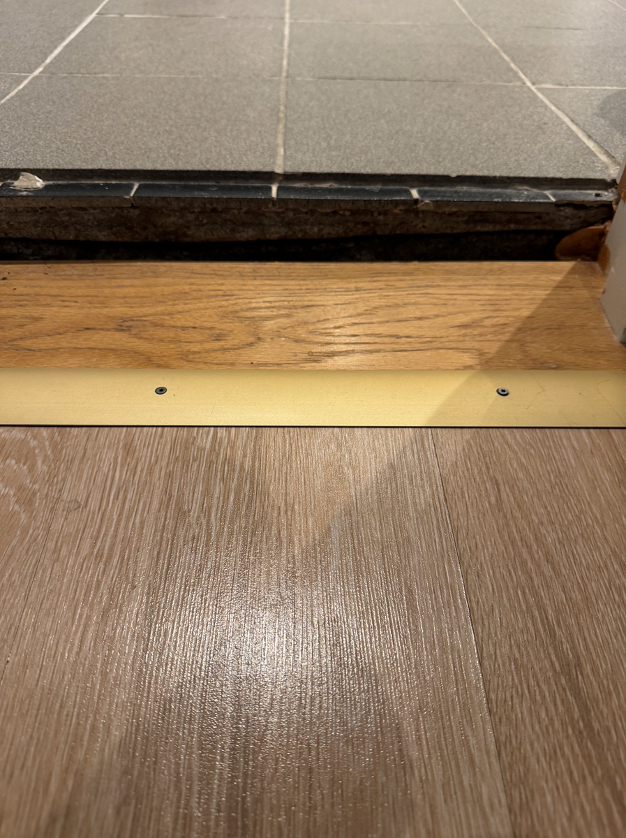

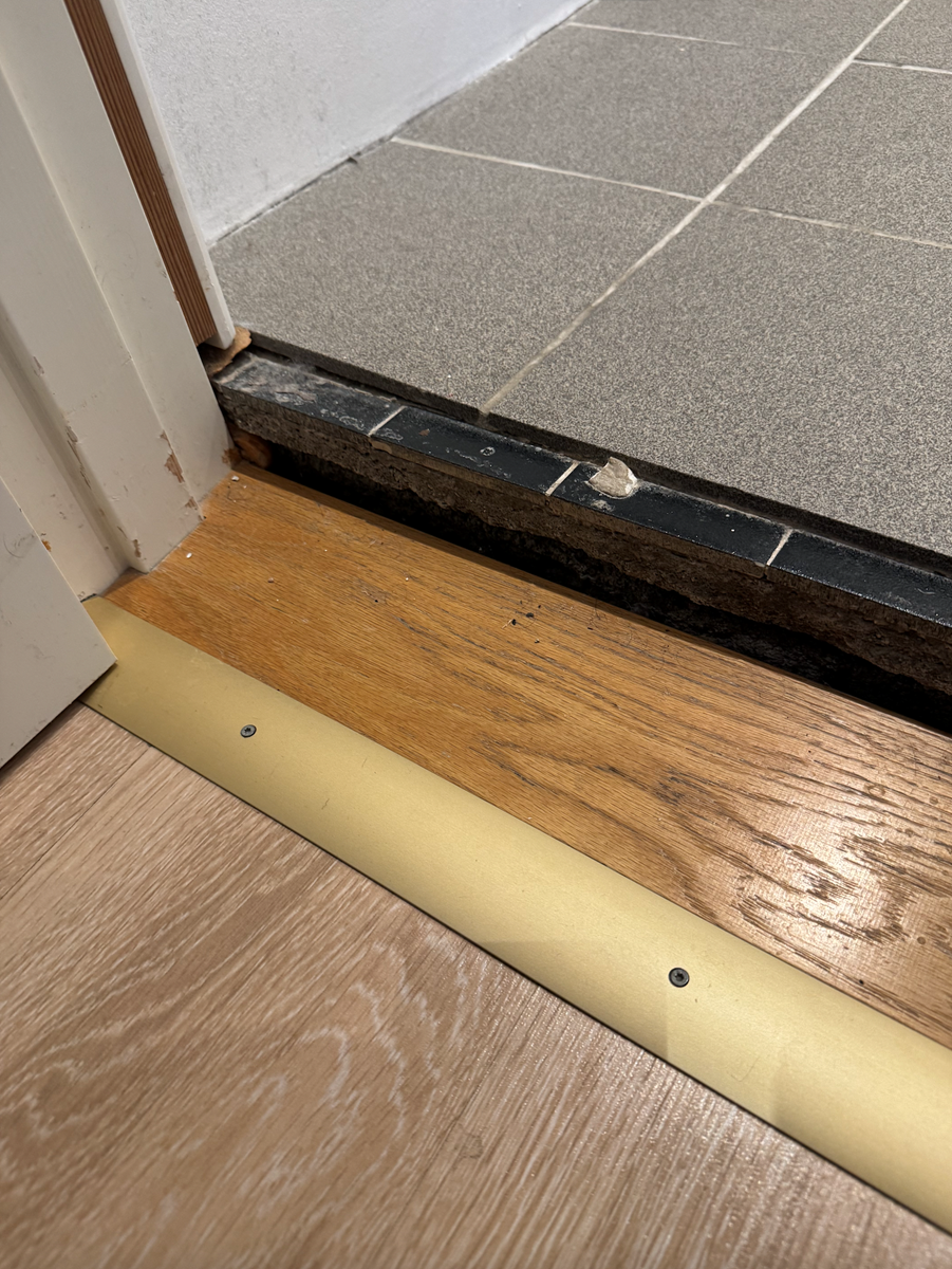

Fra køkkenet til badeværelset har vi en større niveau-forskel, da der gennem årene blot er lagt fliser på fliser i badeværelset. Har i nogle gode idéer til, hvordan dette let kan fikses til at se en smule bedre ud end på nuværende tidspunkt? Uden selvfølgelig at rykke fliserne op for nu. Ejerlejligheden er forældrenes, og når vi flytter om et par år, skal vi have rykket fliserne op lag for lag, og gjort det ordenligt, men for nu leder jeg bare efter en simpel og let måde, vi kan få det til at se bedre ud, mens vi bor her.

Det er vist ikke fliser på fliser det hele. Der er tilsyneladende en spånplade med i det også.
Mon ikke en stor hjørneliste kan gøre det.
Du viser ingen mål så det er ikke så nemt at være mere præcis.
Tryk her for at vise LINK
Men så må der maks. være 36 mm ned. og det er fyrretræ og ikke så holdbar, men er det få år så holder det nok
Med tanke på den korte periode du planlægger at det skal holde kunne du også:
- skære flisekant af og montere en lodret tilskåret flise kant.
- lægge et nyt bundstykke ovenpå det gamle.
PS: begge muligheder slår du tæerne på, men du slår dem på noget pænt i stedet for nuværende udførelse.
