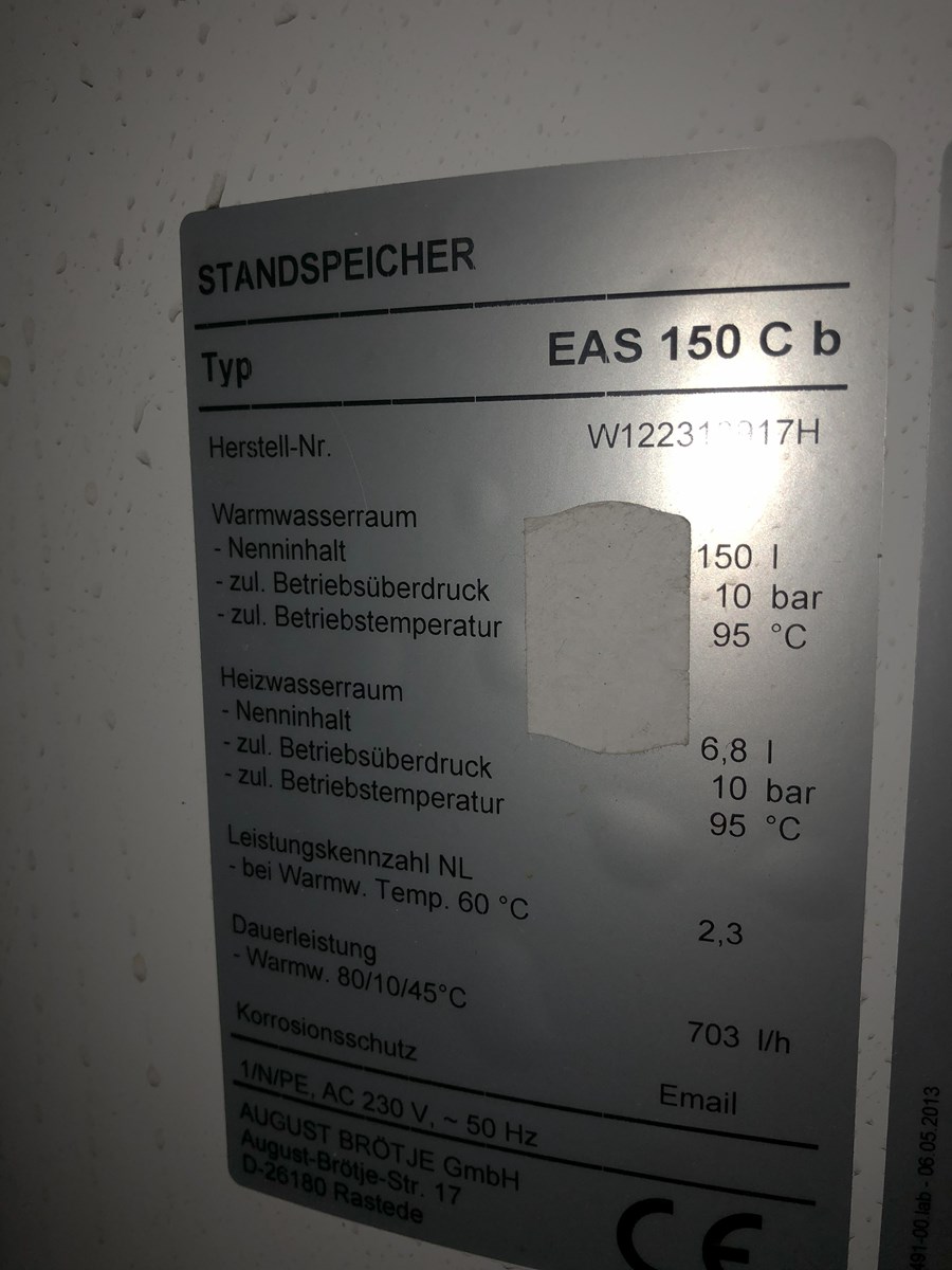

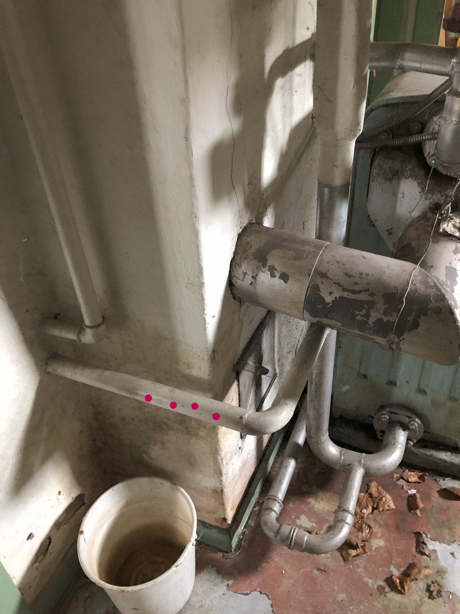

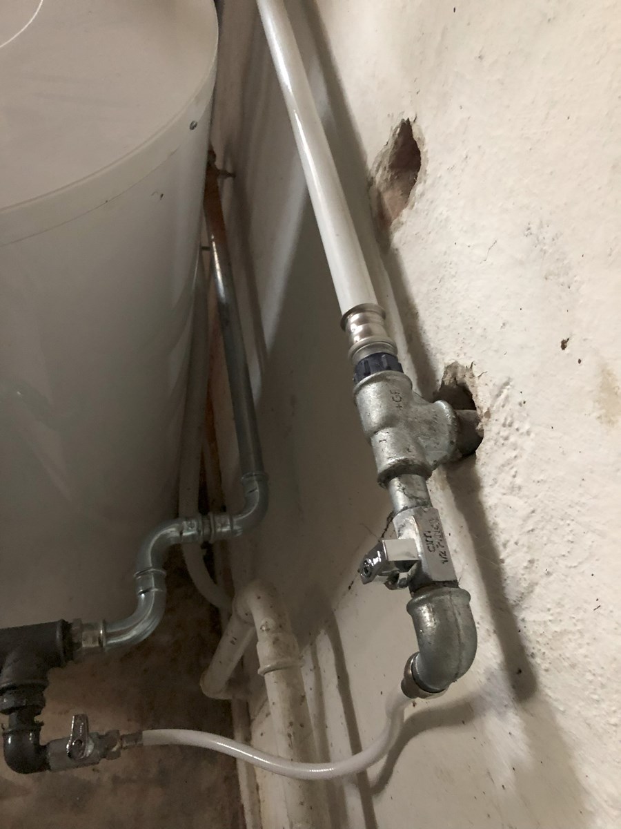

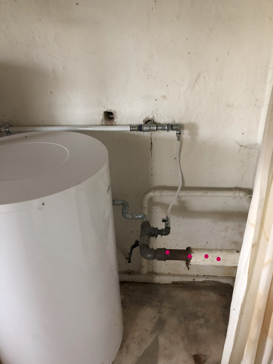

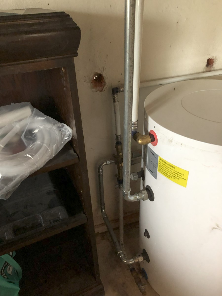

Har nu tilføjet nogle billeder. ( lidt vanskelig at fotograferer) Fyr og VVB står i hver sit rum, har derfor markeret fødeleding fra fyr med røde prikker. Har ikke kunne finde nogen udluftningsventil på VVB. Håber det det hjælper lidt :-)

Det seer ud til at kugleventilen på røret med de røde prikker er lukket. Bliver røret med de røde prikker varmt?
