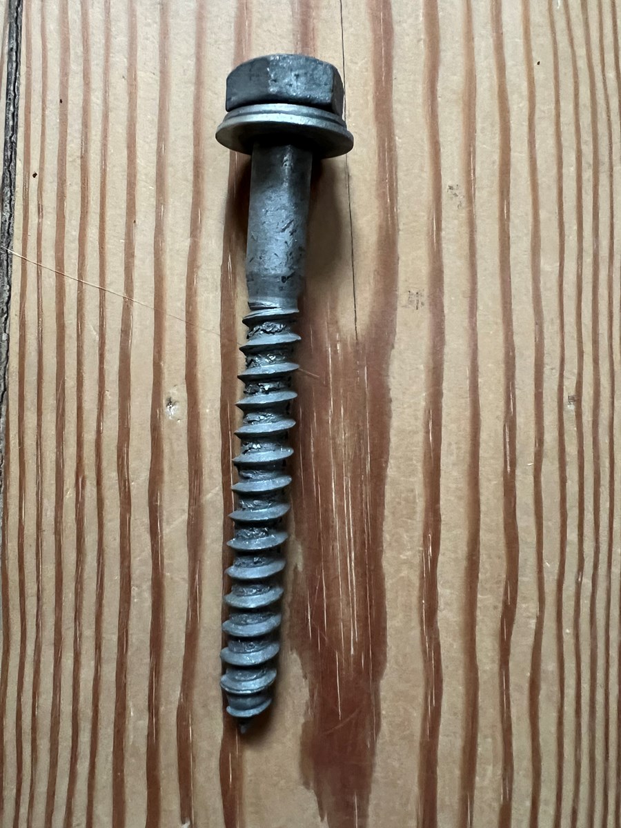

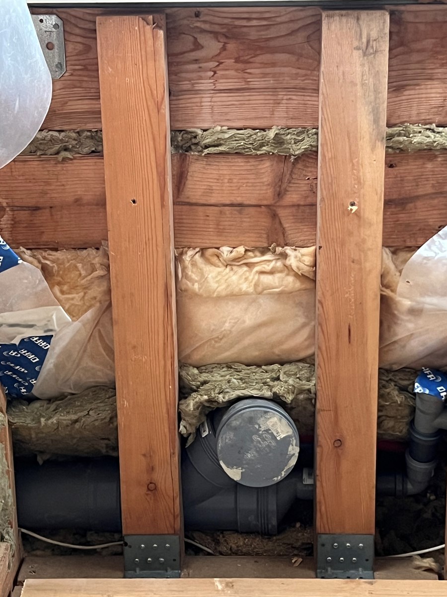

Er ved at lave skelet til ophængning af en toiletcisterne i en kvist og skal i den forbindelse have skruet to lodrette 50x95 reglar, som cisternen skal monteres mod, ind mod noget spærtræ.
De to reglar skal monteres med hver to franske skruer (10 mm diameter på stykket uden gevind og mellem gevindet er diameteren 7 mm.
På nettet nævner nogle at man borer to størrelser, hvilket vel giver god mening. I givet fald skal stykket uden gevind vel ikke være meget mindre end 9 mm og forboringen til gevindet 5-6 mm - eller?

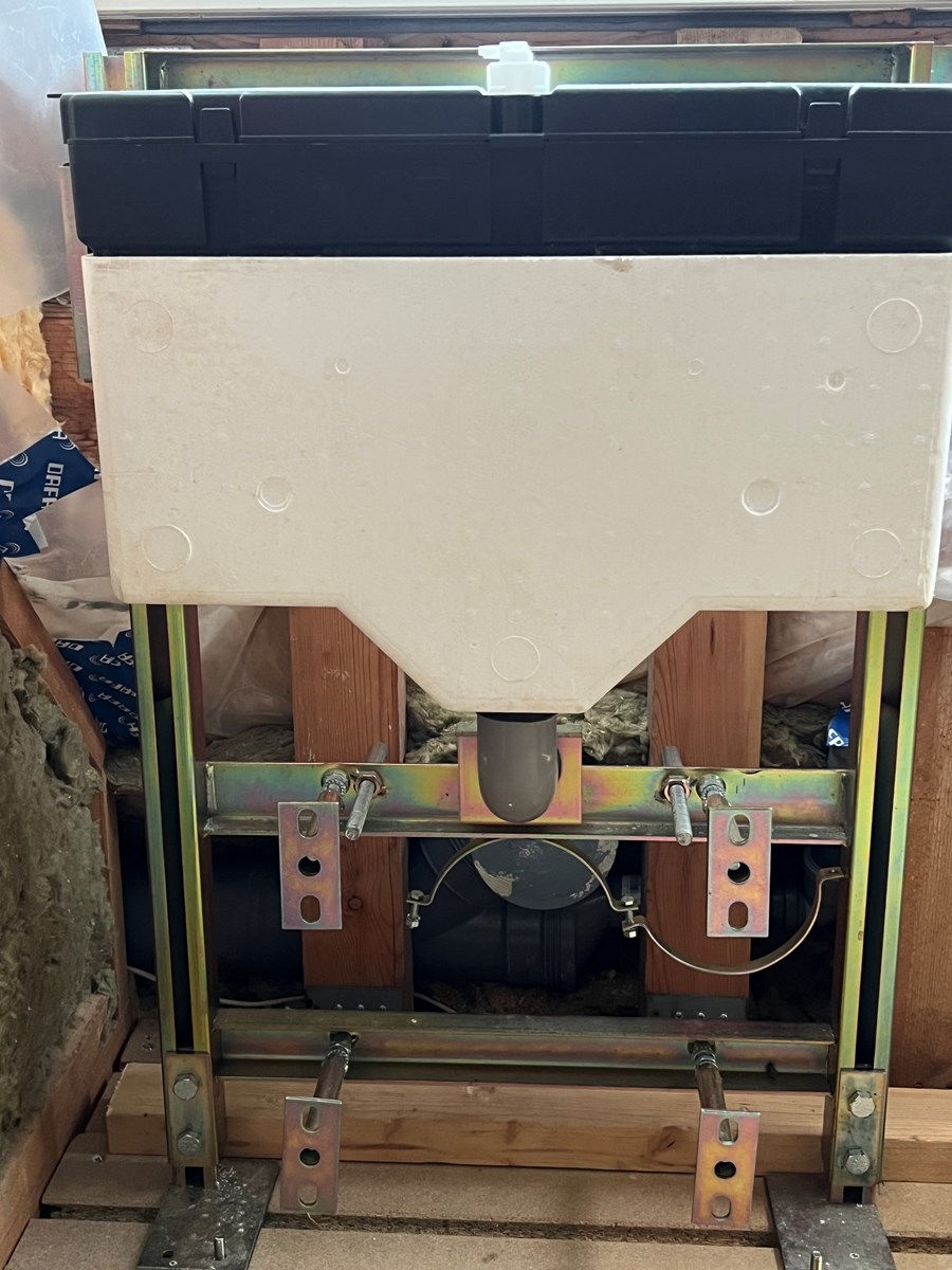

Billedet herunder er en prøveopstilling.
Cisternen er en Ifø Premont, der har fire montagepunkter. Det øverste vandrette stykke spærtræ er en del af kvistens konstruktion og tåler ikke træk, hvis nogen undrer sig over setuppet 😊
