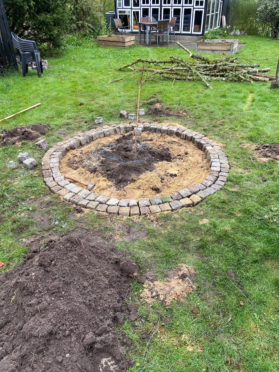

Jeg er ved at anlægge et lille rundt bed. Som kantafgrænsning har jeg lagt to rækker af chaussesten. Er der nogen tips til, hvordan jeg afslutter. Jeg havde egentlig bare tænkt mig at fylde jord i beddet, stampe chaussestenen så de ligger plant og så fuge med fuge sand. Men bør jeg gør mere for at sikre stenene? Eksempelvis lave en kant med lidt beton på indersiden for at holde på stenen?
Du kan overveje at sætte chaussestene i tør blanding af sand og cement 4:1. Jord fugtigheden sørger for at blandingen hærder.
