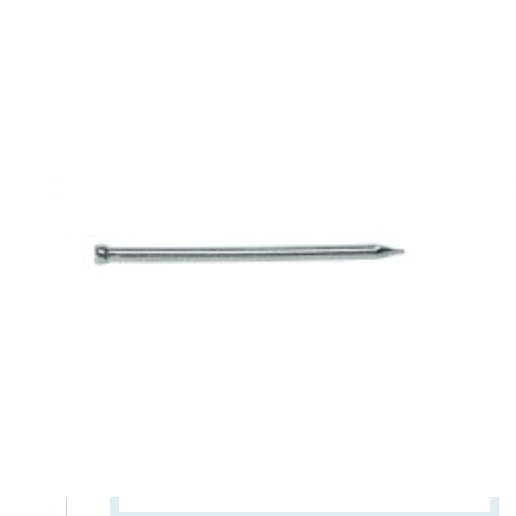

Dykker til Skureliste hvid - 15 x 27
Hvilken dykker-pistol skal jeg til at montere skurelister i hhv fyr eller eg til gasbeton og gipsvægge?
Meget gerne en dykker der også kan montere indfatninger i mahogni.
Muligvis relevant info: Jeg har ikke en kompressor, kører bosch 18v og 12v i øvrigt værktøj. ​
