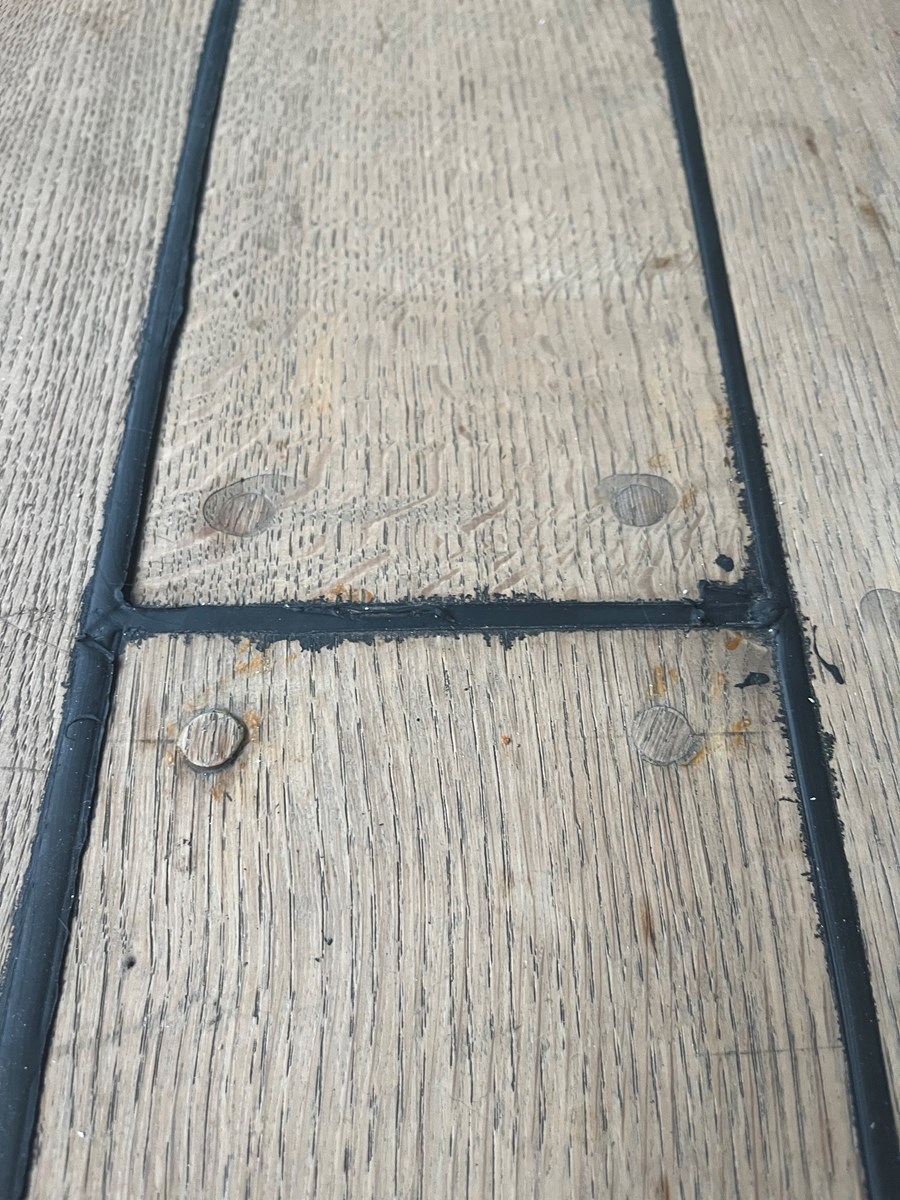

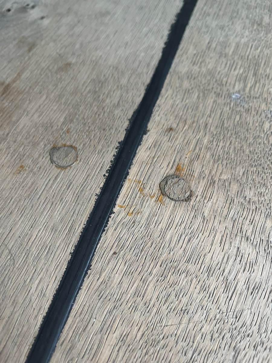

Kære jer erfarne med gulve,
Jeg har lige overtaget et hus, hvor gulvet er massiv trægulv med en fuge. Er det mon det man kalder skibsplankegulv?
I mine øjne ser gulvet ud til at have været lagt og fuget men ikke fået den sidste slibning eller finish.
Hvad ville man gøre her? Hvad kan man gøre? Kan man slibe på sådan en gummifuge?
Nogen som har et bud på hvad det er for noget træ?
HVis det er korrekt gulvfuge (dvs ikek akryl elelr silikone) kan den slibes og lakeres. Et skibsgulv der er lagt og lakeret og efterfølgende får fugen lagt korrekt behøver ingen efterbehandling eller slibning.

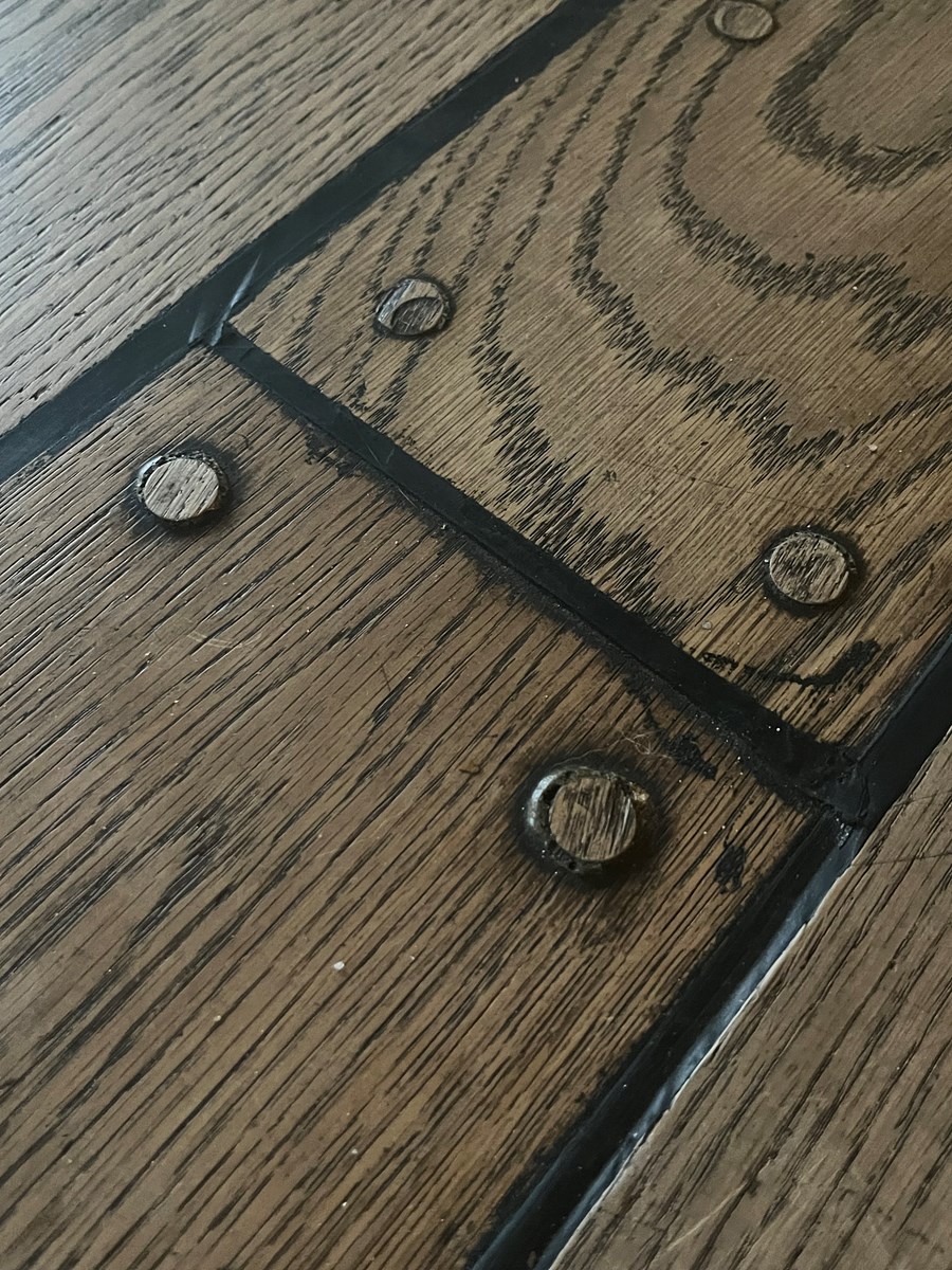

På nogle af billederne ser det ikke ud til fuges er glittet. Du kan slibe den ned i niveau uden at skulle slibe hele gulvet. Men så skal der afdækkes ordentligt først.
Synes det ligner bejdset eg.
Tak for dit svar buller!
Ja det er nemlig kun fugen og tapperne som ikke er slebet ned i niveau med plankerne.
EEShandyw skrev den 19-04-2025 12:33:36
Du kan overveje at bruge et stemmejern til propperne. For hvis du sliber de området ned med sandpapir skal du lakere lidt mere .
Så ville man kunne bruge stemmejern eller sandpapir ved fugerne eller hvordan ville man slibe dem?
EEShandyw skrev den 19-04-2025 13:11:57
Altså tape på hver side af fugerne og så slibe dem. Stemmejern til at fjerne propperne i niveau og måske let slibning bagefter. Og ved de propper der næsten er i niveau - så slib.
