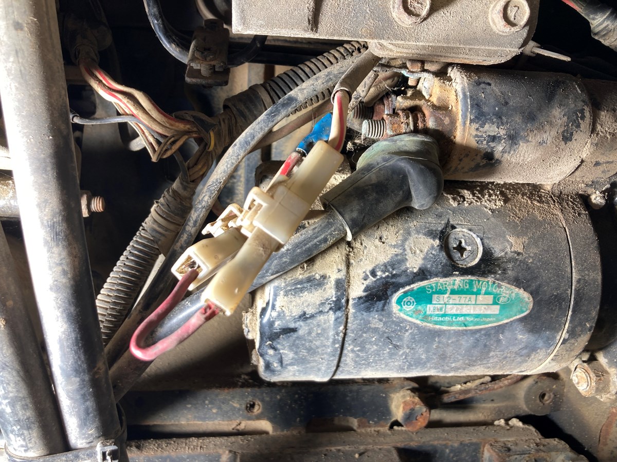

Hej - under skift af batteri på min lille  Yanmar diesel traktor 226D fik jeg monteret polerne omvendt plus på minus og minus på plus. Fjols, jeg ved det. Efterfølgende, med ledninger monteret korrekt er traktoren helt død.
Når jeg drejer startnøglen sker der intet, intet lys og den tørner heller ikke, ikke engang et lille relæ der klikker.
Jeg har prøvet flere forskellige ting.
- ført minus over til startmotor (min stiga plæneklipper havde det problem på et tidspunkt.)
- kontrolleret forbindelser til start”nøglen”
- kontrolleret minus til stel
- kontrolleret plus til startmotor
Er der nogen dioder jeg kan have brændt af på sådan en gammel diesel?

Sidder der ikke nogle sikringer et sted på ledningerne?
Kan du måle om der kommer strøm til tændingsnøglen f.eks.?
Alle sikringer er intakte, altså ikke sprunget.
Men tippet er jo godt nok, jeg måler om der er spænding på de forskellige Ben. Tak.
Er der 12,5 v på batteriet?
Til CDP - ja der er spænding på batteriet. Indtil nu har jeg prøvet at få lys i “tændingslampen.”

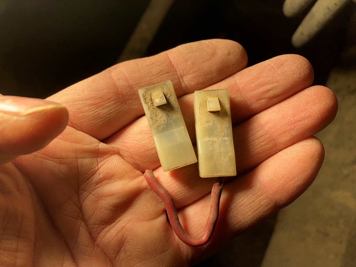

Til Martin V - strøm i tændingsnøglen - nej det var der ikke, så fejlsøgningen gik den vej. Det ledte til at “et lille stykke ledning” blev fundet hvor der ikke var hul igennem. Se billeder.
Det er mig der har rykket stikket af, men der var ikke forbindelse.
Jeg prøvede at sætte strøm på med en strømtyv og så var kom der lys.
Ledning repareret - nu skal det samles og (forhåbentlig) traktoren startes.
Og efter samling starter Traktoren igen.
